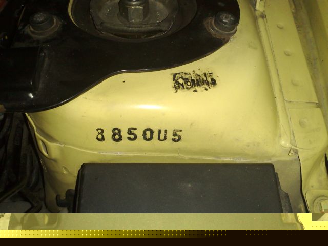

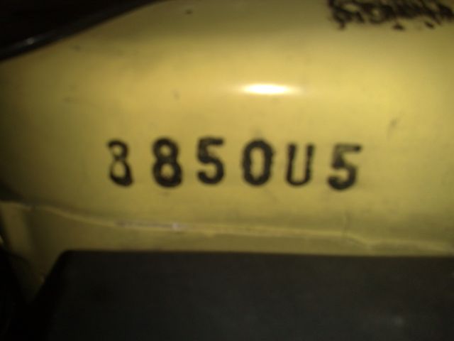

Y2K Odesláno 5. únor 2009 Odesláno 5. únor 2009 To na boku: To prve je 8 [upravil dne 5.2.2009 Y2K] Citovat

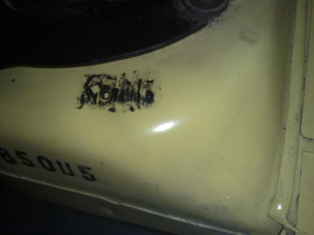

Ferry Odesláno 5. únor 2009 Odesláno 5. únor 2009 to prvni cislo to je datum vyroby ( 8850 - 30.Januar 2001 ) + kod vyrobniho zavodu ( U5 - Turín - Italie ) to na treti fotce rozmazane je kod laku, ctyri pismena ale z te fotky je nerozlustim [upravil dne 5/2/09 Ferry] Citovat
Y2K Odesláno 5. únor 2009 Odesláno 5. únor 2009 Původně zaslal: Ferry to prvni cislo to je datum vyroby ( 8850 - 30.Januar 2001 ) + kod vyrobniho zavodu ( U5 - Turín - Italie ) to na treti fotce rozmazane je kod laku, ctyri pismena ale z te fotky je nerozlustim [upravil dne 5/2/09 Ferry] Datum a miesto narodenia som si uz vdaka tebe zistil Nevsimol som si ze to je to iste ... No a ten kod laku by si zrejme nerozlustil ani nazivo...teda mne sa to nepodarilo... Citovat
Ferry Odesláno 5. únor 2009 Odesláno 5. únor 2009 tusim ze by to mohlo byt KBMB Jaune Luxor, neboli zluta Luxor Citovat
Y2K Odesláno 5. únor 2009 Odesláno 5. únor 2009 Původně zaslal: Ferry tusim ze by to mohlo byt KBMB Jaune Luxor, neboli zluta Luxor Myslis??? To by dost pomohlo.. Citovat
čakom Odesláno 6. únor 2009 Odesláno 6. únor 2009 Původně zaslal: Ferry tusim ze by to mohlo byt KBMB Jaune Luxor, neboli zluta Luxor podle vinka to byl ten jaune louxor Citovat
Y2K Odesláno 7. březen 2009 Odesláno 7. březen 2009 Původně zaslal: Ferry tusim ze by to mohlo byt KBMB Jaune Luxor, neboli zluta Luxor Farba je Jaune Luxor ale podla napisu na flaske by to mal byt kod P3MB. Myslite ze je to ok teda pre moje auto? Citovat
