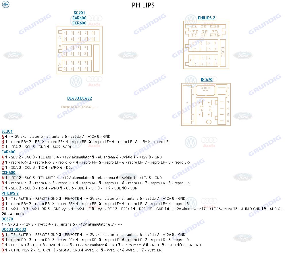

Dave_k Odesláno 26. leden 2009 Odesláno 26. leden 2009 Něco taky mám. Třeba pomůže ještě toto. [upravil dne 26/1/09 Dave_k] Citovat
MatrixChose Odesláno 26. leden 2009 Autor Odesláno 26. leden 2009 Asi půjde o CCR600 podle obrázku a popisu, jen mi jde i o druhý konec. Stejně díky Dave_k Citovat
Dave_k Odesláno 26. leden 2009 Odesláno 26. leden 2009 Původně zaslal: MatrixChose Asi půjde o CCR600 podle obrázku a popisu, jen mi jde i o druhý konec. Stejně díky Dave_k Kuk na odkaz. Citovat
MatrixChose Odesláno 26. leden 2009 Autor Odesláno 26. leden 2009 Původně zaslal: Dave_k Původně zaslal: MatrixChose Asi půjde o CCR600 podle obrázku a popisu, jen mi jde i o druhý konec. Stejně díky Dave_k Kuk na odkaz. To je VONO, díky moc Citovat
