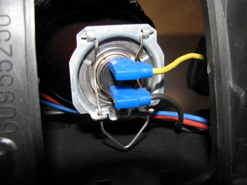

Milan14765 Odesláno 24. leden 2009 Odesláno 24. leden 2009 prosim vas vie niekto ako uvolnit sponu na ziarovke na prednom svetle Citovat
Milan14765 Odesláno 24. leden 2009 Autor Odesláno 24. leden 2009 upresnujem jedna sa o peugeot 307 uz som na tom stravil 2 hod a nemozem na to prist Citovat
P607Olda Odesláno 24. leden 2009 Odesláno 24. leden 2009 Zmáčkni a posuň stranou. Jaké máš auto, to je úúúplně jedno... Citovat
Milan14765 Odesláno 24. leden 2009 Autor Odesláno 24. leden 2009 kde to mam zmacknut ta spona je plechova neni tam pristup Citovat
MirasCC Odesláno 24. leden 2009 Odesláno 24. leden 2009 Pomůže fotka? Zmáčknout a posunout, jak říká Olda. Možná to nemáš totožný, ale princip bude stejnej Citovat
