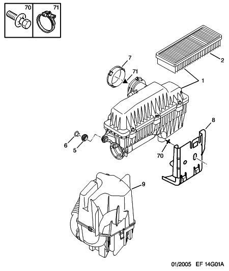

georgegg Odesláno 22. leden 2009 Odesláno 22. leden 2009 už sem se ptal v sekci servis ale zkusím to ještě tady nevíte někdo jak sudat tu celou plastovou kabici na sání vzduchu, ze zhora rozdělám 4 šrouby, sundám víko, vyndám filtr a pak?z boku je vidět šroub ale zevniř té plastové nádoby není žádná hlavička..... mam 307 1,6 16V díky všem za nápady Citovat
pastorek Odesláno 22. leden 2009 Odesláno 22. leden 2009 Nemyslíš tu skrutku označenú č. 70? [upravil dne 22/1/09 pastorek] Citovat
georgegg Odesláno 22. leden 2009 Autor Odesláno 22. leden 2009 tak obrázek je, a ještě jak to sundat??? Citovat
AnotherOne Odesláno 22. leden 2009 Odesláno 22. leden 2009 No bez vybrania tej skrutky to nepôjde... Citovat
georgegg Odesláno 22. leden 2009 Autor Odesláno 22. leden 2009 no ale jak ji vydat, když dá pryč vrchní kryt vyndám filtr tak zevnitř není vidět hlavička šroubu, jen z venku je vidět konec závitu Citovat
georgegg Odesláno 22. leden 2009 Autor Odesláno 22. leden 2009 to nevim zespoda tam není podle mě dost místa Citovat
MartinR Odesláno 27. leden 2009 Odesláno 27. leden 2009 Otevřeš kapotu pak vysuneš hadici, která vede z rezonátoru do tělesa s filtrem, vytáhneš rezonátor 9 směrem nahoru, vyšroubuješ šroub M6 na pozici 5-6 a povolíš hadicovou sponu 7, sundáš celé těleso z trubky vedoucí k sání motoru vedle servomotorkem ovládané klapky u spony 7.Celé těleso vytáhneš a pak stačí už jen povolit šrouby, odklopit víko a vložka filtru je venku. Citovat
