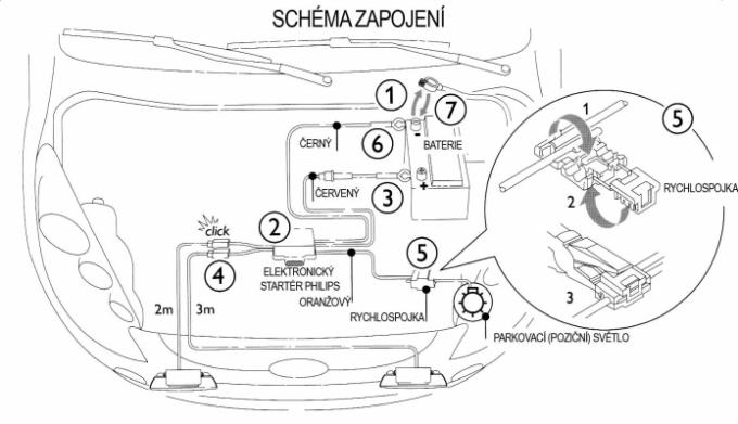

Tango C8 Odesláno 4. leden 2011 Odesláno 4. leden 2011 Kluci, kudy jste vedli káble od světel pro denní svícení k baterce? Jelikož je u spolujezdce pod nohama. Stále přemýšlím nad těmi LEDkami. A ještě : našel by se někdo (Praha) kdo by mi ty LEdky na vozidlo namontoval? Já jsem na tyhle věci jelito, tak mně hned [upravil dne 4/1/11 10:01 Tango C8] Citovat
Shemik Odesláno 4. leden 2011 Autor Odesláno 4. leden 2011 Cece, me to delal kamos v jiznich Cechach (autoelektrikar-sikula) pac ja jsem na to taky jelito, ale mam pocit, ze nic netahal od baterky, ale z nejake svorkovnice, nebo nejakeho kontaktu v motoru, nekde z mista pred spolujezdcem a tam mi take namontoval vypinac dennich svetel, takze kdybych je nechtel pouzivat, tak je tam mohu vypnout. Jestli si na to vzpomenu, tak ti na to cihnu pripadne Ti to blejsknu (-: Citovat
Tango C8 Odesláno 4. leden 2011 Odesláno 4. leden 2011 Hm, vždyť všude je napsané že to musíš píchnout na baterku. Tak nevím, no a proto hledám někoho kdo mi to zapojí správně. Já bych to pokašlal Když tak hod nějaké foto Citovat
MotoMoto Odesláno 4. leden 2011 Odesláno 4. leden 2011 No přímo na baterku težko, to by ti svítilo stále. Citovat
Tango C8 Odesláno 4. leden 2011 Odesláno 4. leden 2011 No přímo na baterku težko, to by ti svítilo stále. Tak jak je to na tom obrázku jsem myslel:papa Proto jsem se ptal jak to napojit na baterku, která je u spolujezdce dolu. [upravil dne 4/1/11 13:37 Tango C8] Citovat
Shemik Odesláno 4. leden 2011 Autor Odesláno 4. leden 2011 Neboj, on mi tam neudelal zadnou zbastlenou divocinu, tehdy mi to nejak zduvodnoval, ze to je na nejakej privod primo od baterky, nebo jak, uz si to nepamatuju, ale cihnu Ti na to Citovat
MotoMoto Odesláno 4. leden 2011 Odesláno 4. leden 2011 Už 120tky měly veveden kontakt přes klíček a tady je určitě také, to schéma ukazuje montáže skutečně přímo z baterie ale musí tam být to relé a oranžový ovládací vodič. Citovat
Tango C8 Odesláno 4. leden 2011 Odesláno 4. leden 2011 Už 120tky měly veveden kontakt přes klíček a tady je určitě také, to schéma ukazuje montáže skutečně přímo z baterie ale musí tam být to relé a oranžový ovládací vodič. To tam všechno je. A jak to máš ty zapojené tedy? [upravil dne 4/1/11 14:43 Tango C8] Citovat
MotoMoto Odesláno 4. leden 2011 Odesláno 4. leden 2011 Tak to se přiznám že nevím, já to nedělal sám, mě to dělal kluk co mi montuje tyhle věci. Ale když zapnu klíček tak se rozsvítí a jak se zapnou obrysovky tak znasnou. Ale odkud to tahal nevím. Citovat
