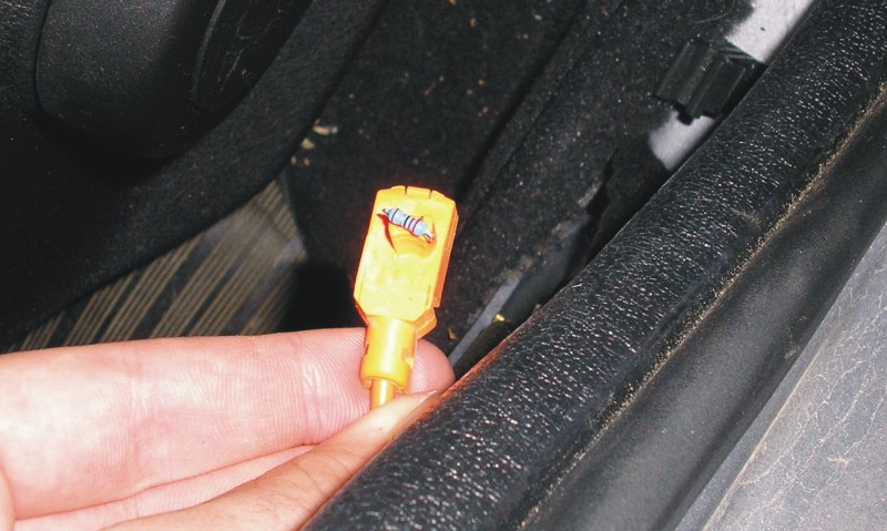

shark: ak sa ti s tym bude chciet zabavat mohol by si prosim pozriet aspon ake oznacenie ma ten rezistor (tie pasiky, tusim ze podla nich sa da zistit hodnota rezistoru) a na ktore pin-y mam ten rezistor dat lebo su tam tusim 4, budem ti velmi vdacny :)
este otazocka, konektor na laktovy airbag je pod sedadlom, ze?
momentalne nie je auto doma, vecer alebo cez vikend sa na to pozriem, vdaka za radu :)
[upravil dne 30.9.2009 aughostino]
na piropasoch som videl len jeden konektor s dvoma pinmi.
Neviem ako je to riesene v laktovych airbagoch, nejaky konektor pod sedackou je, ale skus pozriet priamo pri AIRBAGU
FARBY na rezistore: červena, červena, čierna, strieborna, červena
Mne z toho vychadza 2,2ohm, ale uz si to moc nepamatam-stredna je uz daleko-radsej si to prever

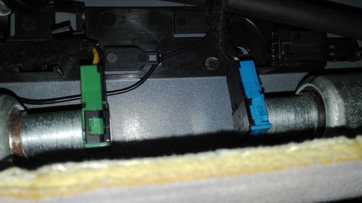

prehladal som celu sedacku a jediny schopny konektor mi pride ten pod sedackou kedze airbag je osadeny do sedacky
a je tu problem, ten konektor ma 3 piny a kedze nie som v elektrike nejak zdatny tak neviem ako to riesit, asi bude istejsie dat to premerat nejakemu elektrikarovi, cez vikend sa na to este lepsie pozriem propadne dam fotky toho konektoru a airbagu

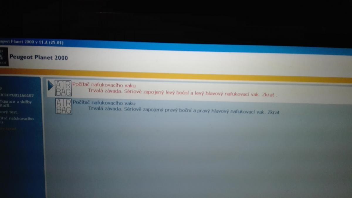

cawte neviete nahodov dnes som menil airbagy plus rj ale pyropasy nie dal som tam odpor 2,2 a ked nastartujem zasvieti airbag bude to tymi pyropasmi?neviem ci nemal som dat rezistor ci je to iste ako odpor?
Když, tak se tam dává odpor, ale to že si dal airbagy a na pásy ses vykašlal tos teda ušetřil, jednou bys toho moh taky nedejbože litovat, takže vyměň i ty pásy a máš klid, jinak nevím jaký airbagy si měnil, ale na boční je v prahu ještě snímač bočního nárazu a možná to bude chtít tu jednotku nakonfigurovat přes origo diag. PP2000, nebo jen smáznout chyby, prostě napojit a zjistit co tomu chybí, takhle to asi neodhalíš.....
bol som na diag este skor a bocne airbagy su v pohode ja len ze budem menit pyropasy ale hned ne tak som chcel zatim dat odpory na pyropasy ale neviem ci ich tam len strcim alebo nejako prichytit kontrolka airbagu pri nastartovani tak po 1sek. zasvieti
jj dal som to do Bratislavy do firmy ono ked boli zle tak svietili airbagy od nastartovanie aj po nastartovani a nedalo sa vypnut spolujazdcov teraz hej a kontrolka zhasne ked otocim do 2polohy kluce a nastartovanim sa rozsvieti ale na pyropasy som dal len odpory ale som ich len tak vopchal neviem ci tam maju dobry kontakt
dnes som bol na diag. a zistili vodicov airbag odpojeny alebo skrat niekde a este bocny stropny airbag ale ten mam dobry je spojeny niekde s kablami ten stropny alebo bocny lebo neviem ci mam stropny ale ten volantovy airbag je novy tak neviem co tam moze robit chybu
