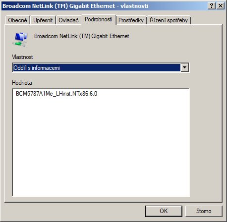

MirasCC Odesláno 5. leden 2009 Odesláno 5. leden 2009 Spíš máš jen blbě nakonfigurovaný připojení. K tý síťovce. Shodou okolností mám v notebooku od Broadcomu ethernet síťovku. Podle názvu zařízení toho na sebe opravdu moc neprozradí, ale přesný označení čipu sem našel v podrobnějších informacích o ovladači. Zkus to projít, jestli tam nenajdeš přesný označení čipu. Něco jako BCM a pár čísel. Ještě teď koukám, že WinXP potřebují jednu záplatu, aby uměly WPA2. Ale je už skoro tři roky stará, jestli aktualizuješ, systémem by to nemělo být. Link Citovat

MirasCC Odesláno 5. leden 2009 Odesláno 5. leden 2009 Tak prubni tu záplatu, SP2 samo o sobě to neumí. A k tomu předchozímu příspěvku měl bejt ještě obrázek Tohle označení, BCMWL5, to není úplně to pravý ořechový, to je jen nějakej obecnej soubor ovladače. Zkus ale prvně tu záplatu. Citovat
