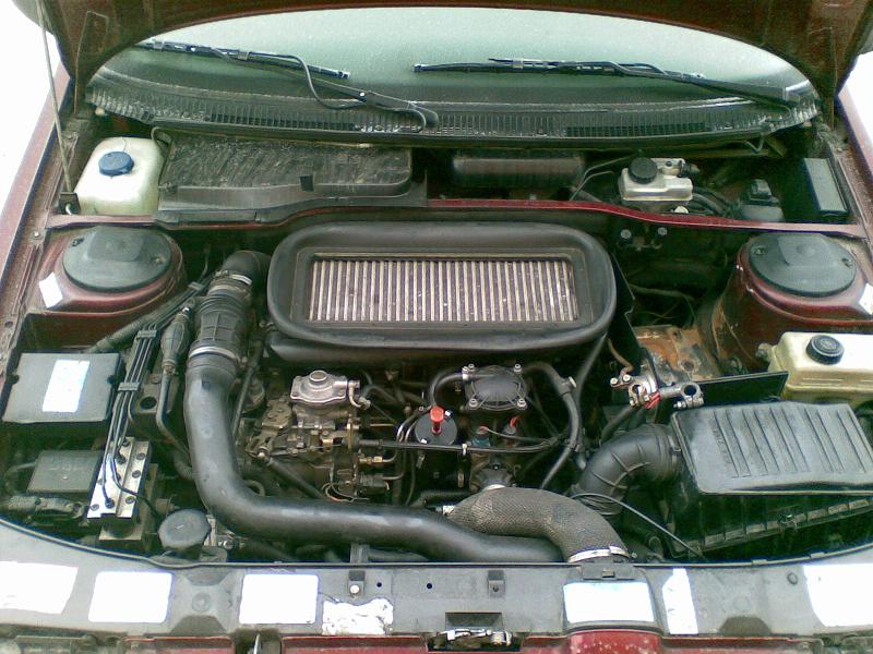

Guest Lubk0 Odesláno 31. prosinec 2008 Odesláno 31. prosinec 2008 Tak sem tu zase s 405 tkou Teraz je problem ze startovanim. Je to 405, 1,9 TD r.v. 1995 v plne palbe krom koze a stresniho okna... Kdyz prijedete k auto, normalne tam date klic, otocite, a len to cukne a nic. Ani nepretoci, vobec ani prd. Len proste to cukne, a hotovo. Kdyz takto cukate jak blaznivy, tak asi na 50te cuknuti (tj vypat - zapat) to zacne pomalu rozjizdet, tj najskor pretoci len o pol otacky, potom iba cukne, potom trocha pretoci az to nakonec chytne. Robi to jak se mu zachce. Robil to chvili po koupi, potom prestal, a asi po mesici zacal zase. Ale protestuje uz hodne, dnes rano ho uz nenatocili ani na sti krat. Moje otazka, co je v haji ? Komplet starter nebo len neco ? [upravil dne 5/1/09 Lubk0] Citovat

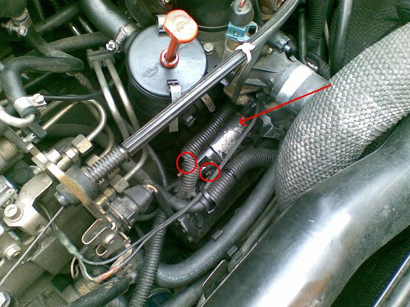

Guest Lubk0 Odesláno 1. leden 2009 Odesláno 1. leden 2009 No potrebujem vedet kde sa to nachadza ... Je to to co som oznacil cervenou sipkou ? [upravil dne 1/1/09 Lubk0] Citovat
pastorek Odesláno 1. leden 2009 Odesláno 1. leden 2009 Ano, to je štartér. Skús spojiť tie skrutky na cievke niečim vodivým. Ak sa štartér roztočí tak je vadná cievka, ak sa neroztočí tak zrejme uhlíky. Oboje je opraviteľné. Uhlíky môžu iba vysieť zalepené nečistotami. [upravil dne 1/1/09 pastorek] Citovat
Guest Lubk0 Odesláno 1. leden 2009 Odesláno 1. leden 2009 Jo supr Pocuj, myslis tihle skrutky zakrouzkovane v cervenem krouzku ? Do jedne jede cerveny kabel, do druhe jede cerny. Ty mam skousit zpojit ? [upravil dne 1/1/09 Lubk0] Citovat
Guest Lubk0 Odesláno 1. leden 2009 Odesláno 1. leden 2009 A jeste jedna otazka Kdyz bude vadna civka, da se to jeste do pondelka nejak udelat aby to ako tak jelo ? Lebo to zlobi jak se mu chce, robilo to od zacatku, ale vzdy se podarilo nastartovat. Keby to tak vydrzelo do pondeli, to by bolo supr, protoze dovtedy sou skoro vsetcy kam by sem s tym mohl jet obsazeni. Dalsa otazka je, ze by sem si mohl noudzove startovat v pripade zle civky tym vodivim prepojem ? Citovat
pastorek Odesláno 1. leden 2009 Odesláno 1. leden 2009 Nie. Na tej cievke sú dve skrutky 8mm. Na jednu ide hrubý kábel od baterky a z druhej ide priamo do štartéra. Tie som myslel. Sú tesne nad sebou. Ten malý na boku, čo si zakrúžkoval je prívod od spínacej skrinky. Keď prepojíš ten malý s tým horným hrubým a bude to štartovať tak je chyba v spínacej skrinke. [upravil dne 1/1/09 pastorek] Citovat
pastorek Odesláno 1. leden 2009 Odesláno 1. leden 2009 Původně zaslal: Lubk0 A jeste jedna otazka Kdyz bude vadna civka, da se to jeste do pondelka nejak udelat aby to ako tak jelo ? Lebo to zlobi jak se mu chce, robilo to od zacatku, ale vzdy se podarilo nastartovat. Keby to tak vydrzelo do pondeli, to by bolo supr, protoze dovtedy sou skoro vsetcy kam by sem s tym mohl jet obsazeni. Dalsa otazka je, ze by sem si mohl noudzove startovat v pripade zle civky tym vodivim prepojem ? Dá sa to núdzovo opraviť ale štartér musí von. Citovat
Guest Lubk0 Odesláno 1. leden 2009 Odesláno 1. leden 2009 Uff, fakt moc dakujem ze ma tu trpis, este chvilu vydrz Otazka, je moc zlozite dostat ten starter ven ? A dalsi, ten druhy krouzek nad tou hadici = pod nim je jede hrubej, fakt hrubej cervenej drat, to bude asi ta baterka. A pod nim nekde bude dalsi skrutka ? Protoze sem si vsiml jen ty dve... V kazdem pripade, ak spojim dve zle skrutky, nemal by sem nic porvat ze ? Citovat
pastorek Odesláno 1. leden 2009 Odesláno 1. leden 2009 Původně zaslal: Lubk0 Uff, fakt moc dakujem ze ma tu trpis, este chvilu vydrz Otazka, je moc zlozite dostat ten starter ven ? A dalsi, ten druhy krouzek nad tou hadici = pod nim je jede hrubej, fakt hrubej cervenej drat, to bude asi ta baterka. A pod nim nekde bude dalsi skrutka ? Protoze sem si vsiml jen ty dve... V kazdem pripade, ak spojim dve zle skrutky, nemal by sem nic porvat ze ? Celý štartér držia dve skrutky. Treba odpojiť tie zakrúžkované káble a je vonku. Tú spodnú skrutku na cievke si nevšímaj, to pôjde von s celým štartérom. Nezabudni predtým odpojiť baterku lebo jeden s tých káblov ide priamo na ňu. Pokiaľ nespojíš ten horný hrubý kábel s kostrou, tak sa nič nepokazí. Citovat
