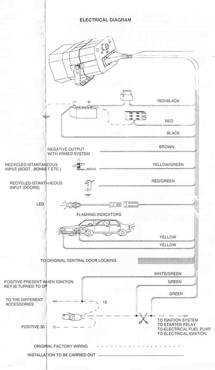

Ahoj.Mám alarm Piranha a ztratil jsem od něj klíček(na aktivaci a deaktivaci).Nevíte někdo,jestli by se dal ten zámek třeba přepájet na tlačítko nebo to rozchodit jinak bez toho klíče??
Po případě na kolik vyjde udělat jen zamikání na dalkáč??Díky
Původně zaslal: pastorek
Ak myslíš kľúčik na siréne tak ten má funkciu vypínača a dá sa vypínačom nahradiť.
suhlasím,treba rozobrať skrinku alarmu a dať tam obyčajný vypínač
nová riadiaca skrinka s dvoma ovladačmi cca 1400Sk.-
Autoalarm CS584
http://www.mravec.sk/inshop/scripts/set.asp?Level=429
ak pomože zapojenie:papa
stačí spojiť dva zelené kable a je vyradená funkcia imobilizeru:aut
