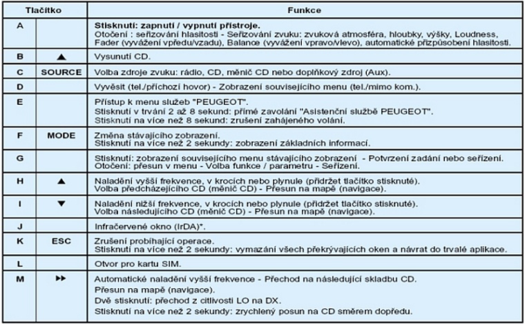

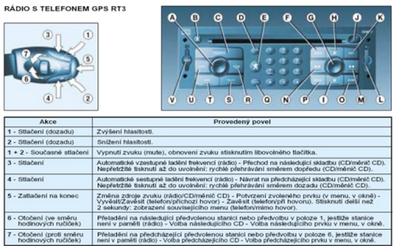

OK406 Odesláno 26. listopad 2008 Odesláno 26. listopad 2008 A to je poslední, co je v manuálu : Citovat
