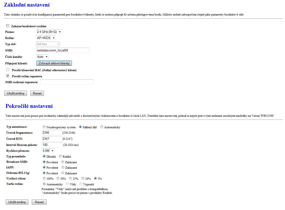

f3Rd@ Odesláno 19. listopad 2008 Autor Odesláno 19. listopad 2008 Tak a ted mi reknete jak mam nakonfigurovat wiif? Kdyz se snazim pripojit, tak se PC porad pokousi ziskat IP adresu z DHCP a nejak ji nemuze ziskat no a kdyz IP nastavim manualne, tak net stejne nefunguje, premyslim jestli to nebude DNS-kou nastaveni: 192.168.1.2 255.255.255.0 192.168.1.254 a DNS: 192.168.1.254 +priloha moznosti nastaveni Citovat
f3Rd@ Odesláno 19. listopad 2008 Autor Odesláno 19. listopad 2008 z notasu nepingnu AP-cko. Vidim sit, jsem do ni pripojeny, ale AP nepingnu. Kde udelali soudruzi chybu? Citovat

Y2K Odesláno 19. listopad 2008 Odesláno 19. listopad 2008 Zrejme to mas dobre...nic co pomaha zamedzit neopravnenemu vstupu by som nevypinal teda ani filtrovanie MAC. Teda neviem co myslis tym zadat MAC adresu notebooku do routru? Teda ci to je ozaj to filtrovanie podla MAC adresy. No a moj tajny typ na to preco ti to nejde je sifrovanie. Zrejme to mas zapnute. Ale tazko sa mi takto hovori ked to nevidim osobne PS: No mas tam nastaveny ten zdielany kluc....checkni to A naco tam mas zapnute aj WDS? Preco nie len AP? A ten automaticky kanal by som tiez asi dal na jeden pevny....iba nazor [upravil dne 19.11.2008 Y2K] Citovat

pastorek Odesláno 19. listopad 2008 Odesláno 19. listopad 2008 Na jednom tom obrázku je vidieť vysielací výkon nastavený na 5%. Nie je to málo? Citovat
Y2K Odesláno 19. listopad 2008 Odesláno 19. listopad 2008 Původně zaslal: pastorek Na jednom tom obrázku je vidieť vysielací výkon nastavený na 5%. Nie je to málo? JJ...to som si tiez vsimol ale zabudol som to napisat Citovat
