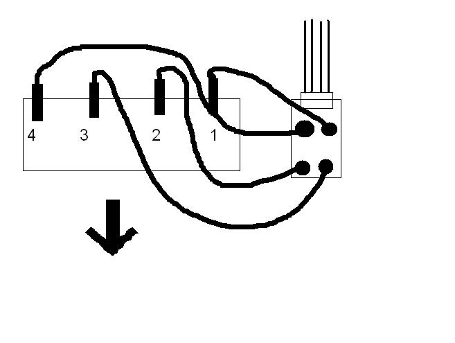

Capy Odesláno 16. listopad 2008 Odesláno 16. listopad 2008 Ahoj prosím o pomoc při kontrole zapojení zapalovacích kabelů na 306 1,6 8v NFZ. jen překontrolovat zapojení na zapalovacím modulu kam který kabel vede (na jaký válec). stačí popsat nebo foto dík Citovat
jack 306 Odesláno 16. listopad 2008 Odesláno 16. listopad 2008 ahoj udělal sem ti nákres tak snad to pochopíš Citovat
PetrR Odesláno 16. listopad 2008 Odesláno 16. listopad 2008 Super presne neco takoveho bych potreboval na 405 1.6i dalo by se prosim?? Citovat
jack 306 Odesláno 16. listopad 2008 Odesláno 16. listopad 2008 snažil sem se to nějak srozumitelně nakreslit Citovat
EXI.60 Odesláno 16. listopad 2008 Odesláno 16. listopad 2008 1,3,2,4-vidím poprvý.mě u 309 jde 1,2,4,3 stejně jak u škody a podobně.myslím si že to schema je špatný! Citovat
jack 306 Odesláno 16. listopad 2008 Odesláno 16. listopad 2008 ja to tak mam zapojené na svém piškotu a je to bez ptoblému ale ve schématu to je tak jak píše EXI.60 tak nevím Citovat

jack 306 Odesláno 16. listopad 2008 Odesláno 16. listopad 2008 no takže u 306ky 1.6 to je takhle prcní válec je u převodovky a zapalují v pořadí 1-3-4-2 je to tak napsané v knížce jak na to Citovat
