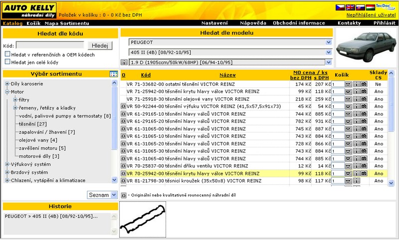

Díval jsem se do několika katalogů,ale nenašel jsem,tak se pám zda-li to někdo nevíte.Koupil jsem motor D9B a je na něm nutno vyměnit těsnění pod víkem hlavy.Na mém motoru (nevím typ,47kw)je těsnění nové s počtem cca500km.Jsou stejná a dá se přendat? nekterá těsnění se nedají použít o5.
Je stejné s DJZ, a použít znovu se nedá prakticky nikdy, rychle tvrdne. A i když koupíš nové, stejně je lepší jej podlepit. Ale jestli má jen 500km, klidně jej přendej, to ještě ztvrdnout nestihlo :)
