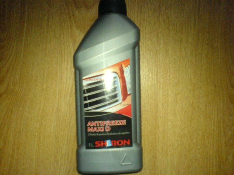

Mahel Odesláno 25. září 2008 Autor Odesláno 25. září 2008 Takze viem kupit v dobrej cene nemrznucu ANTIFREEZE MAXI D znacky SHERON je na bazi etilengikolu co odporucaju aj v Knihe jak na to. Riedenim 1:1 je do -36 C. Ma antikoroznu ochranu a je na 5 rokov. Co vi na to mozem ju tam vliat? [upravil dne 25.9.2008 Mahel] Citovat
BV406 Odesláno 26. září 2008 Odesláno 26. září 2008 ahoj, klidne, neni problem, ale litr budes mit na celou napln asi malo jo, ale pamatuj, ze je misitelna pouze s kapalinami G12 !!!! takze opravdu je treba pred nasazenim proplach systemu... [upravil dne 26/9/08 BV406] prostuduj si to tady http://www.dfpartner.cz/index.php?ID=2091 [upravil dne 26/9/08 BV406] Citovat
