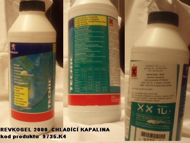

Mirrae24 Odesláno 21. září 2008 Odesláno 21. září 2008 Na kolik vyjde a kde se dá sehnat ten Revkogel??? Na NETu jsem ho nikde nenašel .... Citovat
Guest servisman Odesláno 21. září 2008 Odesláno 21. září 2008 Revkogel přímo u Peugeota a musí se ředit nevím jaká je nyní cena ale mne stál před 2roky 168 Kč za litr Citovat
Mirrae24 Odesláno 21. září 2008 Odesláno 21. září 2008 Původně zaslal: brasil v Peugeotu přece njn, kdo by to byl řekl.... Spousta věcí se dá sehnat na NETu .... Citovat
