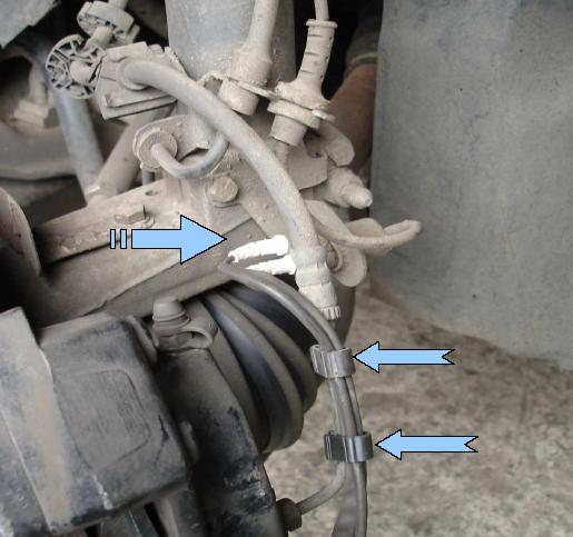

Miro369 Odesláno 15. září 2008 Odesláno 15. září 2008 Vie niekto jak funguje kontrolka opotrebovania brzd? Ku kazdemu kolesu vedu 2 kable. Kontrolka sa rosvieti, ked sa spoja, alebo ked sa jeden znich spoji so zemou??..vcera som si vsimol ze som ich mal prerusene, tak som ich nadpojil, ale teraz pri brzdeni sa kontrolka rozsvieti. Platnicky su nove. Dakujem 2,0 16V 97,4kW 11/95 Citovat
Guest servisman Odesláno 15. září 2008 Odesláno 15. září 2008 u každého kola je konektor a do něj jde od každé destičky drátek.Kontrolka svítí pokud se spojí ten konektor s kostrou.Třeba se nějaký drát dotýká kostry.Já měl drátky přerušene ,musel jsem opravit ale fungují jak mají Citovat
Ferry Odesláno 15. září 2008 Odesláno 15. září 2008 obcas se stane, ze se dratek od desticky uvolni, prosoupe se izolace o rafek pneu a pak to blbne, mel jsem to same, v servisu spatne upevnili dratky na brzdic, ty se prosoupaly o disk a pri mokru nebo pri prudsim zabrzdeni se dotkly disku a rozsvitila se kontrolka opotrebeni, dratky jsem zaizoloval, poradne pripevnil aby neplandaly a v pohode [upravil dne 15/9/08 Ferry] Citovat
