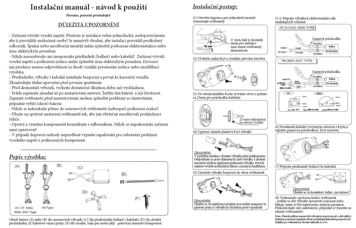

MJSytic Odesláno 4. září 2008 Odesláno 4. září 2008 OK, na ty krytky mrknu ... Jinak na netu jsem našel takový obecný návod na HID, tak jen pro představu: Citovat

BoneDaddy Odesláno 5. září 2008 Odesláno 5. září 2008 MJSytic: nemáš prosím tohle schéma i na H4- bixenon?? Díík Citovat
