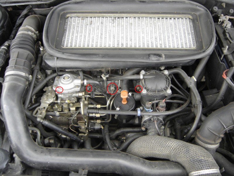

Guest h8mespk Odesláno 19. srpen 2008 Odesláno 19. srpen 2008 zdravim, mam p 405 1.9 td r.v. 95... mam dotaz ohledne zhavicich svicek: chtel bych vedet kde se presne nachazi, jakej je cca interval na jejich vymenu a jestli vymenu zvladnu sam nebo to musim hodit do servisu (auto mam zhruba rok a nalital jsem s nim 35 tisic - predtim byly zhavicky novy) Citovat
Dundee Odesláno 19. srpen 2008 Odesláno 19. srpen 2008 Já mám v autě žhavky už skoro dva roky (cca 55 tisíc km) a zatim držej dobře. Jsou přístupný celkem dobře, jen ta jedna je za čerpadlem, tak to chce větší úsilí, ale výměnu zvládneš sám doma;) Snad ti pomůžou alespoň orientačně kolečka na fotce;) Citovat

Guest h8mespk Odesláno 20. srpen 2008 Odesláno 20. srpen 2008 no zkusim ten prvni zpusob, vytahnu je ven a uvidim... akorat jsem zvedavej jak se k nim dostanu, to bude docela o nervy asi Citovat
Dundee Odesláno 20. srpen 2008 Odesláno 20. srpen 2008 Původně zaslal: h8mespk no zkusim ten prvni zpusob, vytahnu je ven a uvidim... akorat jsem zvedavej jak se k nim dostanu, to bude docela o nervy asi Chce to trpělivost a šikovný prsty (hlavně za čerpadlem) Neni to žádná drasťárna. P.S.: Taky jsem kupoval Bosch a brzy budu zase (už se jim moc nechce:))... Citovat

Guest h8mespk Odesláno 21. srpen 2008 Odesláno 21. srpen 2008 tak zhavicky vymeneny, kupoval jsem znacku starline - jiny tady v obchode nemeli za 149 jednu, takze mne cela vymena prisla na 800 i s praci... nejdriv jsem myslel, ze si to vymenim sam, ale za tim cerpadlem to bylo pekne zradny a nemel jsem ani potrebny naradi, abych se tam dostal, takze jsem to radsi odvezl do servisu kde na tom delal hodinu a vzal si 200 - to zas tak strasny neni Citovat
