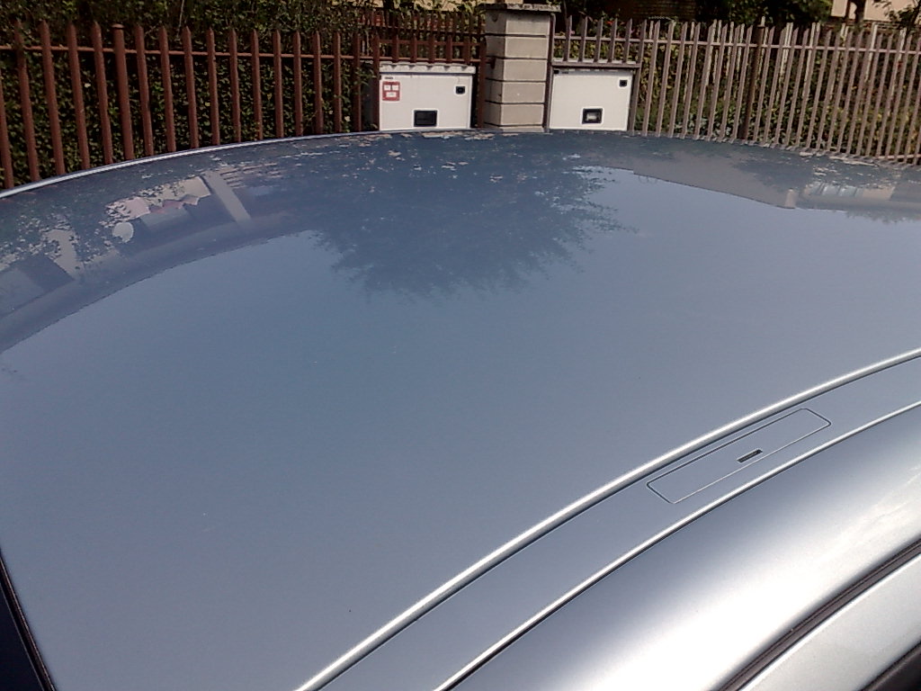

denoo Odesláno 18. srpen 2008 Autor Odesláno 18. srpen 2008 no tuto je spravena strecha, co sa tyka kufra tiez som fotil, ale tam to moc vidiet neni, a ani na kapote, lebo je to z ineho materialu ako strecha a su tam len malinke preliaceninky, ktore ale keby sa pozerate z blizka tak pekne vidite. Strecha bola dost brutal, [upravil dne 18.8.2008 denoo] [upravil dne 18.8.2008 denoo] Citovat

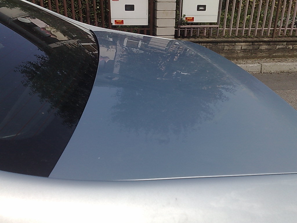

denoo Odesláno 18. srpen 2008 Autor Odesláno 18. srpen 2008 kufor [upravil dne 18.8.2008 denoo] Citovat
AnotherOne Odesláno 18. srpen 2008 Odesláno 18. srpen 2008 No fakt vyzerá ako nová. Ako postupoval? Vytláčal to z vnútra? Citovat
