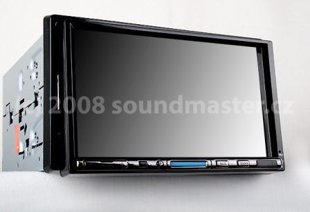

Přema Odesláno 3. září 2008 Odesláno 3. září 2008 Já bych to udělal jinak....malý displej nahoru,to je jasne..... a ten původní plast kolem malého displeje bych přesně vypiloval na třeba takové 2 DIN rádio tak aby se mohl displej vyklápět kvůli vkládání médií....tohle rádio myslím..... http://www.soundmaster.cz/p55/7%22-2DIN-autorádio-s-DVD,-DIVx,-MP3,-USB,-SD-Card-TV-tunerem-a-bl/product_info.html [upravil dne 3-9-08 Přema] [upravil dne 3-9-08 Přema] Citovat
AnotherOne Odesláno 3. září 2008 Odesláno 3. září 2008 Původně zaslal: Přema Já bych to udělal jinak....malý displej nahoru,to je jasne..... a ten původní plast kolem malého displeje bych přesně vypiloval na třeba takové 2 DIN rádio tak aby se mohl displej vyklápět kvůli vkládání médií....tohle rádio myslím..... [upravil dne 3-9-08 Přema] Tiež riešenie. Ale okolo toho malého displeja sú také lomené plochy, ktoré pod ním okolo toho odkládacieho priestoru nie sú. To by nakoniec nemuselo vyzerať dobre - závisí od veľkosti rádia. Vhodnejšie by bolo možno dokúpiť origo plast okolo veľkého displeja a dopilovať ten. Stojí slabých 2000,- Už len doriešiť tú kapličku. Čo je to tam v strede palubovky taký čudlík z priesvitného plastu - nejaký senzor? [upravil dne 3.9.2008 AnotherOne] Citovat
Přema Odesláno 3. září 2008 Odesláno 3. září 2008 Slabých.........:D:D:D:D no podle velikosti toho rádia by se poznalo jestli by se musel dokupovat jiný rámeček nebo by postačil ten malý...... Citovat
