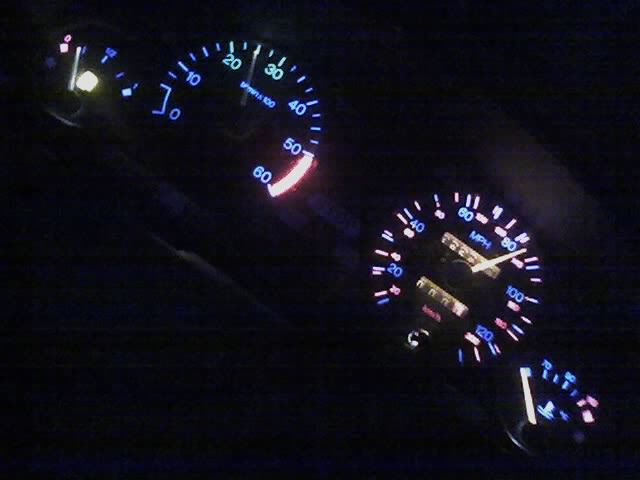

Dundee Odesláno 19. červen 2008 Odesláno 19. červen 2008 Původně zaslal: Scratch a nebo tam dat modre plexi a bile zarovky??? Taky řešení. Já uvedl svůj příklad kvůli tomu, kdyby chtěl několik barev;) Třeba jako můj mustr kdysi:D [upravil dne 19/6/2008 Dundee] Citovat

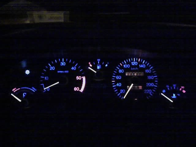

Dundee Odesláno 19. červen 2008 Odesláno 19. červen 2008 Nakonec jsem zůstal jen u modrý a červený Citovat
BoneDaddy Odesláno 19. červen 2008 Odesláno 19. červen 2008 Původně zaslal: Dundee Taky řešení. Já uvedl svůj příklad kvůli tomu, kdyby chtěl několik barev;) Třeba jako můj mustr kdysi:D [upravil dne 19/6/2008 Dundee] To je mazec Dundee. Citovat
Dundee Odesláno 19. červen 2008 Odesláno 19. červen 2008 Hrál jsem si s těma budíkama asi 14 dní, než jsem došel k tomuhle stavu:D Ze všeho obrousit oranžovou, nastříhat folie (zelená, červená, žlutá, modrá), obrousit oranžovou z ručiček a podlepit bílou el. páskou (na radu Fusiona). Pak poskládat a připojit na zdroj:D No a potom to samý udělat s budíkama z auta, ale jen s modrou a červenou folií :xvulNejvíc mě štve, že při finální montáži do auta jsem si totálně zmršil náhon, takže mi lítá ručka rychloměru jako ďábel a po zastavení zůstane na 40 km/h (takže musim 40 odečítat;)). Když ale ručka dosáhne na číslovku 140 (tzn. 100 km/h), tak jde dál plynule až k číslu 220 (180 km/h):D:D:xvul Citovat
bednarir Odesláno 19. červen 2008 Odesláno 19. červen 2008 to Dundee: Jakou barevnou folii jsi pouzil? Ja chci taky dvobarevny podsviceni a nechce se mi presne usazovat cervene ledky do mist, kde to ma svitit cervene :-( .... je to nejaka specialni folie, nebo normalni barevna folie, ktera se da bezne koupit? Citovat
Dundee Odesláno 19. červen 2008 Odesláno 19. červen 2008 Je to normální barevná folie koupená v Tescu. Vlastně to jsou barevný desky na dokumenty ... EDIT: Něco podobného tomuto (vrchní strana průhledná, zadní barevná): http://www.nwa.cz/produkt/archivace-obaly/obal-zavesny-u-euro-hladky-a4-50-mic-modry [upravil dne 19/6/2008 Dundee] Citovat
