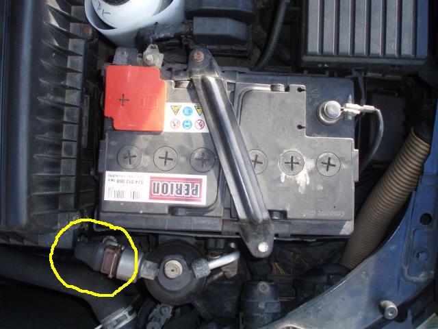

Keeper Odesláno 15. červen 2008 Odesláno 15. červen 2008 Cavte Pezotaci !! Vcera som otvoril kapotu, lebo som plnil klimu a nasiel som sam tento odpojeny kabel. Problem je v tom , ze neviem kde sa ma zapojit a ci ma byt zapojeny, casto kapotu neotvaram a tak sa nepamatam na co asi je. Kabel vychadza spod baterky, je kratky a vysi. Mozne je , ze pri vymene oleja a filtrov v servise ( neznackovom) mi to odpojili, no vobec nie som si isty. Mozete mi niekto poradit o co vlastne ide ?? dakujem moc za rady http://www.pixhost.org/show/15/16934_image072.jpg http://www.pixhost.org/show/15/16935_image073.jpg http://www.pixhost.org/show/15/16936_image075.jpg http://www.pixhost.org/show/15/16937_image076.jpg Citovat

Keeper Odesláno 15. červen 2008 Autor Odesláno 15. červen 2008 Cav Honza 406, nie, pri baterke nic takeho nemam , co to je ?? Mam tam len koncovky na plnenie klimy . Mama 66KW verziu. Citovat
Přema Odesláno 15. červen 2008 Odesláno 15. červen 2008 Podle mě to bude kabel na čidlo na přítomnost vody v palivovem filtru......u hodně modelů tam kabel je ale čidlo ne......je to jen u toho filtru zacvaknutý k takovému držáčku ale většinou čidlo chybí...je to jen příprava....podívej se k paliváku,jestli tam není držák na tu patici. Citovat
Keeper Odesláno 15. červen 2008 Autor Odesláno 15. červen 2008 Pravdepodobne tam nic nebude-ziadne cidlo, kablik som natiahol , ale nikde nemal dosah, navyse bol ohnuty akoby mal smerovat niekde zasa smerom pod baterku , takze to ma asi zmysel, ze je to predpriprava. Asi mi po case sam nejak vybehol a tak som si ho vsimol a znervoznel dik za kazdy dotaz Citovat
zzipCZ Odesláno 15. červen 2008 Odesláno 15. červen 2008 mám přesně to samý auto a ten kablik tam mám uplně stejnej jak ty a vše funguje jak psal Přema na tu naftu je to docela pravděpodobný Citovat
Guest servisman Odesláno 15. červen 2008 Odesláno 15. červen 2008 takže bude připojen k detektoru vody poz 6 Citovat
