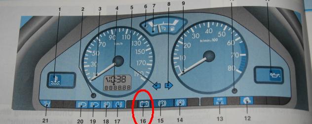

pastorek Odesláno 15. červen 2008 Odesláno 15. červen 2008 Tak to môže byť celý problém. Nepoznám 106-ku do detailov, ale určite má i kontrolku nabíjania a mala by svietiť pri zapnutí kľúčika. Zrejme máš chybu v kontrolke alebo obvode nabíjania. Na alternátor majú ísť 2 - 3 káble. Hrubý na skrutku M6 - kábel na baterku tenký s očkom - kostra tenký zapojený do regulátora - budenie Po zapnutí kľúčika by na tom tenkom, zapojenom do regulátora, malo byť napätie cca 10 V. Skús to zmerať. Prípadne, ak máš iné zapojenie, daj sem fotku alternátora zo zadnej strany. Citovat
Kame Odesláno 15. červen 2008 Odesláno 15. červen 2008 Na 106 je kontrolka dobíjania, ktora ako píše kolega :-) pastorek pred startom svieti a zhasina po nastartovani motora. Citovat
