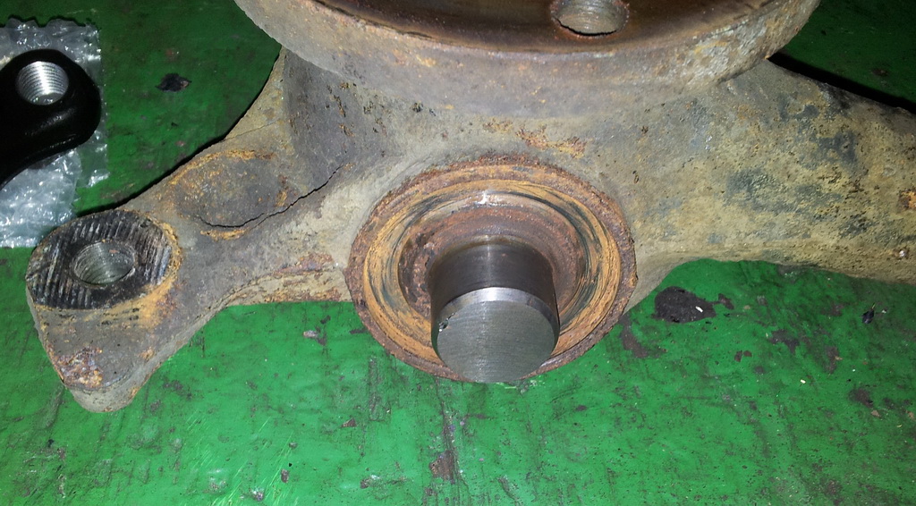

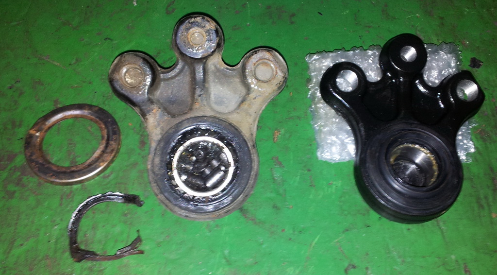

Guest Jirka12 Odesláno 26. duben 2014 Odesláno 26. duben 2014 tak na autě byl ten vlevo, podle VIN jsem měl objednán ten vpravo...jsou to ty samé čepy,půjde to na tu těhlici (viz.obrazek 2)?? nebo mám(i když podle VIN) chybný čep??? resp. pokud mám správný, mám tam vracet ten nerez kroužek co byl pod tím starým,nebo je to určeno k montáži bez něj??? díky moc za rady.. [upravil dne 26/4/14 21:11 od Jirka12] [upravil dne 26/4/14 21:12 od Jirka12] Citovat

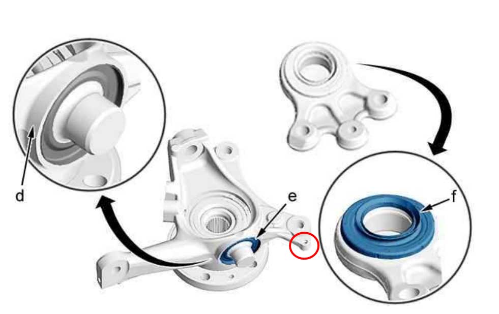

HonzaZ Odesláno 26. duben 2014 Odesláno 26. duben 2014 Vypadá to, že už máš modifikovanou těhlici, takže frip (\"kulový čep\") už by měl být s vyšším těsnícím břitem. Ten nerez kroužek na čep těhlice by jsi měl dát nový při výměně fripu. Citovat
Guest Jirka12 Odesláno 26. duben 2014 Odesláno 26. duben 2014 no taky se mi to jak jeví, ted teda ale netuším kde vzít ten nový kroužek , u nového čepu skf žádný nebyl Citovat
HonzaZ Odesláno 26. duben 2014 Odesláno 26. duben 2014 Musíš koupit nový origo v peugeotu. Obj. č. 362326 a cena cca 39,- Kč Citovat
Guest Jirka12 Odesláno 27. duben 2014 Odesláno 27. duben 2014 Díky moc za radu, já už se lekl,že už ani podle VIN nelze objednat správný díl, tak dokoupím v peugeotu kroužky a snad to bude ok, ještě jednou dík Citovat

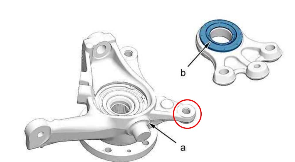

HonzaZ Odesláno 28. duben 2014 Odesláno 28. duben 2014 Marky, staré provedení těhlice php7WUslw.pdf Citovat
HonzaZ Odesláno 28. duben 2014 Odesláno 28. duben 2014 nové provedení od DAM 10374 php4ZGMr5.pdf Citovat
Marky Odesláno 29. duben 2014 Odesláno 29. duben 2014 Vďaka Honza, tie obrázky poznám. Išlo mi o to, či v praxi je možné vidieť napr. ten vyvýšený okraj novej tehlice. Tiež by ma zaujímalo, načo je výstupok s otvorom na novej tehlici označený na obr. červene. Na starej nie je. Citovat
Marky Odesláno 29. duben 2014 Odesláno 29. duben 2014 Stará tehlica bez otvoru. Dá sa na tento rozdiel spoľahnúť? Citovat

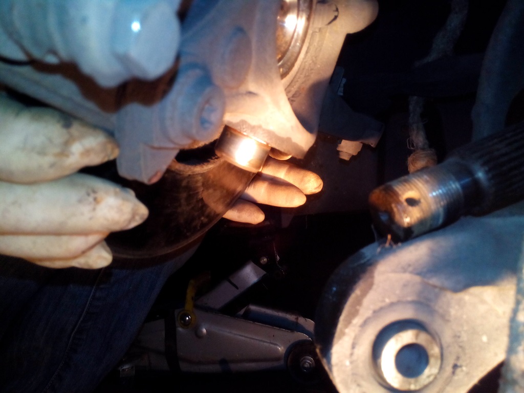

Marky Odesláno 18. květen 2014 Odesláno 18. květen 2014 Treba dávať pri výmene čapu dole aj kotúče? Našiel som tu obrázok bez demontáže kotúča. Malo by stačiť uvoľniť matku na poloosi, uvoľniť packu a vyklopiť tehlicu smerom nahor. Je to tak? Citovat
