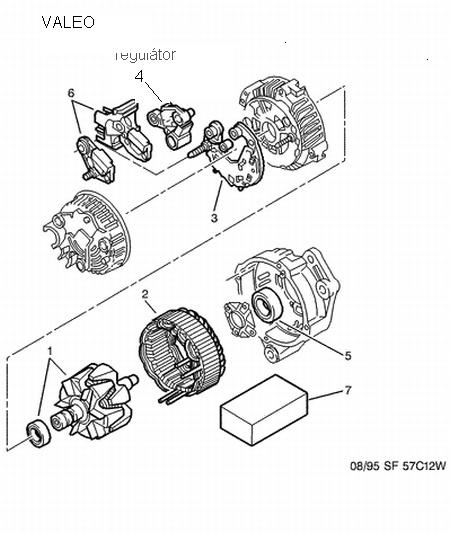

Prosim vás kde nájdem vo svojom peugeote regulátor(regler) 306 sedan,rv.99,55Kw
Guest servisman
jaký alternátor boch valeo mitsubischi??označení altíku to chce i s číslem jinak by to mělo býti vše v alternátoru
zde máš VALEO
