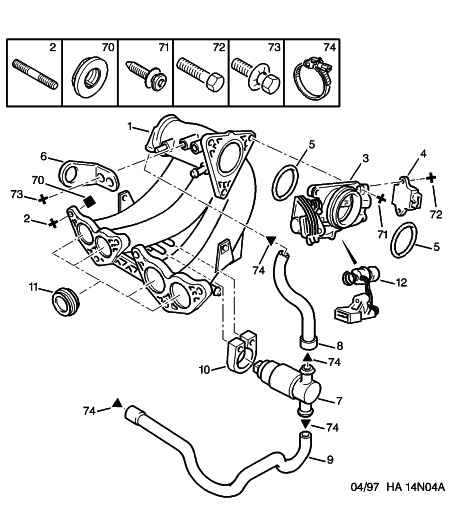

pastorek Odesláno 18. květen 2008 Odesláno 18. květen 2008 Sacie potrubie: [upravil dne 18/5/08 pastorek] Citovat
pastorek Odesláno 18. květen 2008 Odesláno 18. květen 2008 Sacie potrubie pre motory s L3. [upravil dne 18/5/08 pastorek] Citovat
brejda.paul Odesláno 20. květen 2008 Odesláno 20. květen 2008 Ak sa jedna o motor 1,6 TU5JP NFZ /65 kW/ v spojeni s RJ Bosch Motronic MP 7.2, tak na riadenie obtoku vzduchu za skrtiacu klapku sa pouziva krokovy motorcek ... na svorkovnici RJ su k tomu urcene 4 vyvody - t.j. 2 nezavisle vinutia krokaca - pulzne riadene ... krokac sa nachaza na konci sacieho kanala - vlavo - /konektor s 4 kabelami/ a nepriehladnutelny bypass /hadica spred skrtiacej klaapoty .../ RJ Bosch Motronic rady MP 5.X u tohto modelu pouzivali uz spominany obtokovy proporcionalny ventil ... 2 vyvody na RJ ... Ako sa hovori nie je vsetko ciero-biele a snad aj tu - vynimka - potvrdzuje pravidlo ... Citovat
Swallow Odesláno 20. květen 2008 Odesláno 20. květen 2008 Původně zaslal: pastorek Sacie potrubie: [upravil dne 18/5/08 pastorek] Pozice 7 na obrázku je onen \"obtokový ventil\", který má stejnou funkci jako krokový motorek u pozdějších verzí. [upravil dne 20/5/08 Swallow] Citovat

Pe.Tr Odesláno 20. květen 2008 Odesláno 20. květen 2008 Původně zaslal: Mahel Původně zaslal: Pe.Tr až budu mit mahelovo vinko tak to rozlousknu:super POSLAL SOM TI TO CISLO CEZ SS [upravil dne 20.5.2008 Mahel] takže mahel tam má : edit: cislo 7 , regulator volnobežnych otáček [upravil dne 20/5/08 Pe.Tr] Citovat

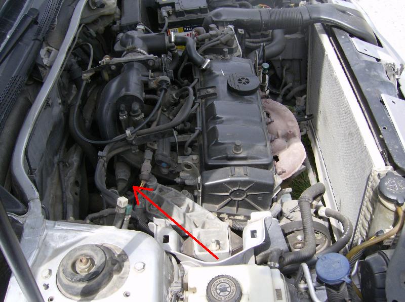

tiburtius Odesláno 22. květen 2008 Odesláno 22. květen 2008 Pastorek tu je to foto. stiahni a označ kde je krokáč 306 r.v 98 1,6 benzín 65 kw pohľad z boku [upravil dne 22.5.2008 tiburtius] Citovat
pastorek Odesláno 22. květen 2008 Odesláno 22. květen 2008 Máš ten istý motor ako Mahel. Máš tam vzduchový ventil. Je označený šipkou. Dá sa vidieť i na obrázku ktorý vložil Pe.Tr. [upravil dne 22/5/08 pastorek] Citovat
pastorek Odesláno 22. květen 2008 Odesláno 22. květen 2008 Původně zaslal: Mahel To znamena ze ten krokc tam neni? Nie je. Máš tam vzduchový ventil. Citovat
