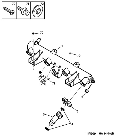

pastorek Odesláno 18. květen 2008 Odesláno 18. květen 2008 V rokoch 1994 - 2000 bol do P 306 montovaný motor 1,6l TU5JP s výkonom 65 kW (89HP) Palivový rampa: [upravil dne 18/5/08 pastorek] Citovat
