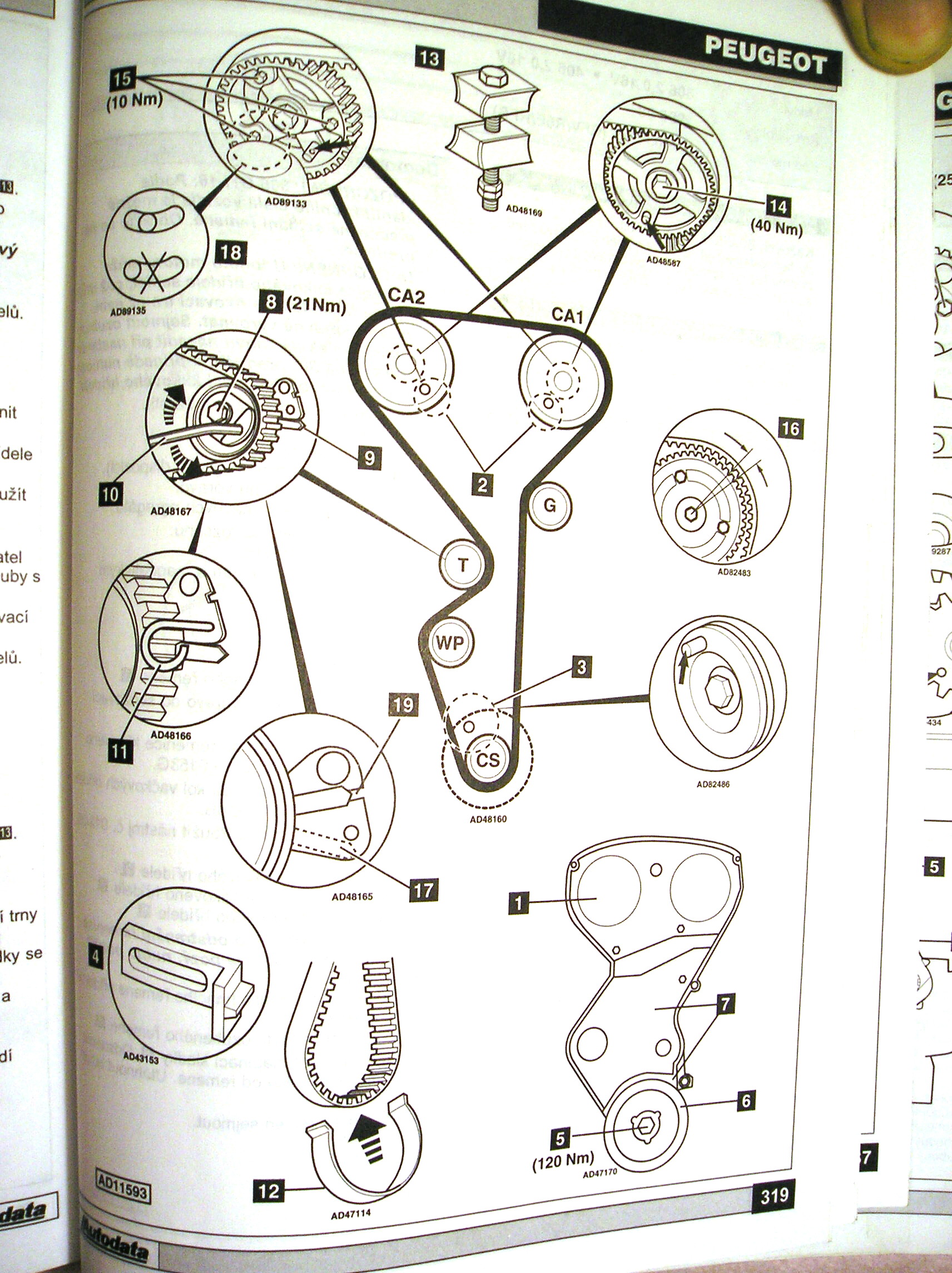

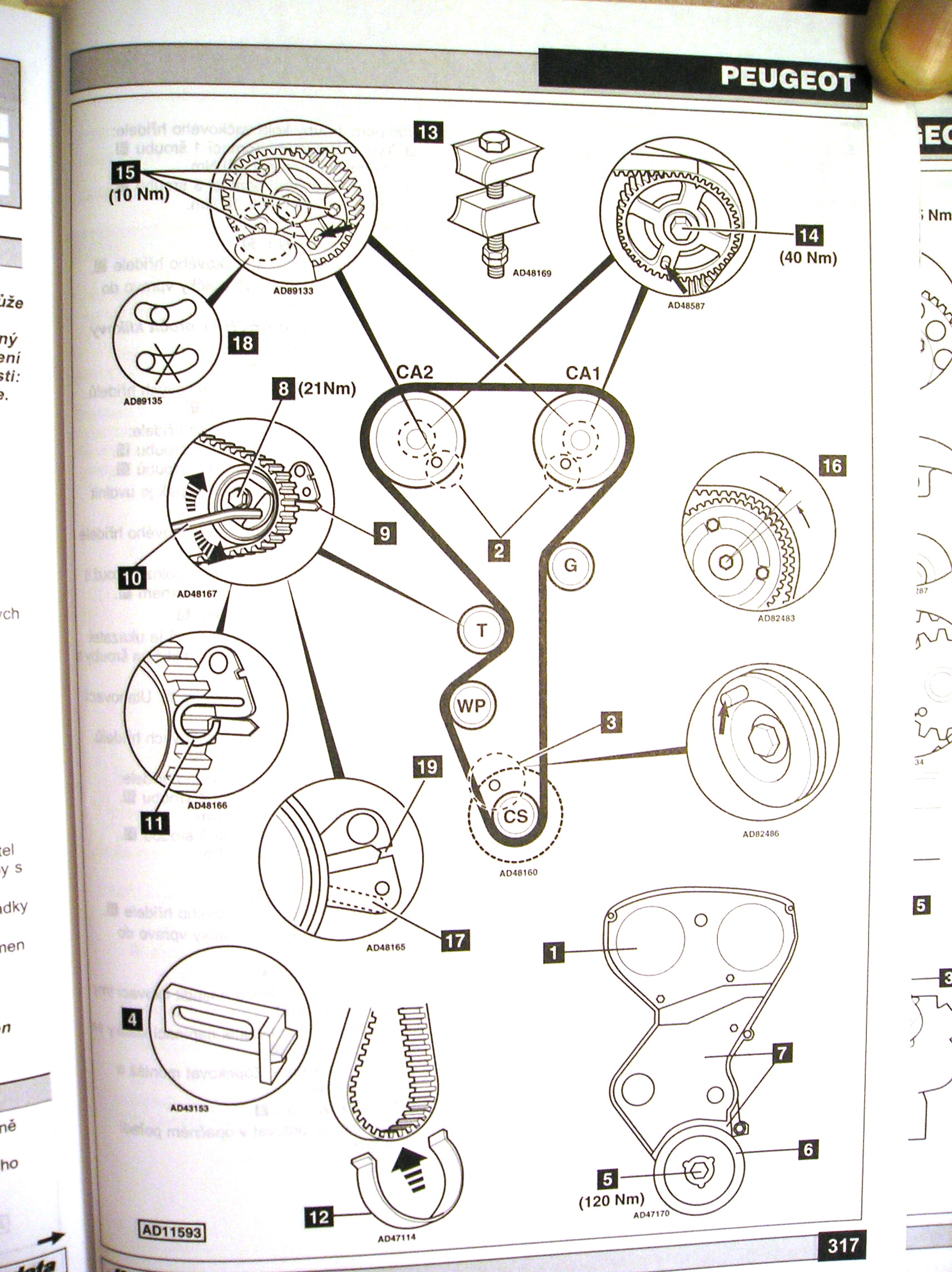

Durko Odesláno 4. říjen 2010 Odesláno 4. říjen 2010 no skusim ti poradiť.: na remenici je dirka 8mm použil som vrták cca ak si predstavíš hodiny ta medzi 10-11 hodin je v plaste dierka a za nou taka drážka kde by si mal ten vrták strčiť.(je to vidieť aj zvrchu) na vačkách je doležité aby si mal správne podložky majú osadenie v inych polohách. na vačky som použil 6mm vrtak zaaretoval som ich nasadil remen, osadil kladku vybral vrtáky dosponoval pretočil som motor klučom dve otocky a nastartoval. potom je doležité učenie RJ. niečo sa dočítaš ajj tu [upravil dne 4/10/10 od Durko] Citovat
comm Odesláno 4. říjen 2010 Odesláno 4. říjen 2010 poslal sm ti na mail montazny navod rozvodov na tvoje auto. Citovat
