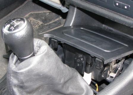

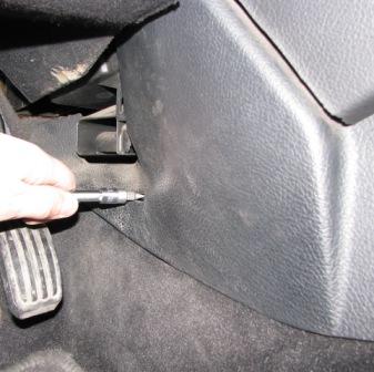

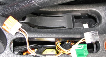

mmmb Odesláno 24. březen 2008 Odesláno 24. březen 2008 Zdravím, že se to tu několikrát rozebíralo jak se dostat do středového panelu a třeba vyěmnít žárovku u zapalovače, mám novější model, tak to moc jednoduče nešlo. Přikládám fotky rozebrání celého tunelu. Doufám že to bude přínosem alespoň pro nováčky a ušetří si nervy a prachy za nové kryty. rozebrání může trvat cca hodinu 1. vyndat popelník, buď zapáčit šroubovákem nebo zevnitř rukou [upravil dne 7/9/2009 Béďa] Citovat

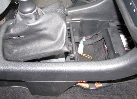

mmmb Odesláno 24. březen 2008 Autor Odesláno 24. březen 2008 2. odšroubovat šrouby bočního krytu. po oddělání ještě vyšroubovat martky které drží celý tunel [upravil dne 24.3.2008 mmmb] Citovat

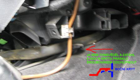

mmmb Odesláno 24. březen 2008 Autor Odesláno 24. březen 2008 3. boční kryt drží ještě pod palubkou, do dírky šroubovák a vzpříčit. potom vytahovat směrem dolů. opatrně Citovat

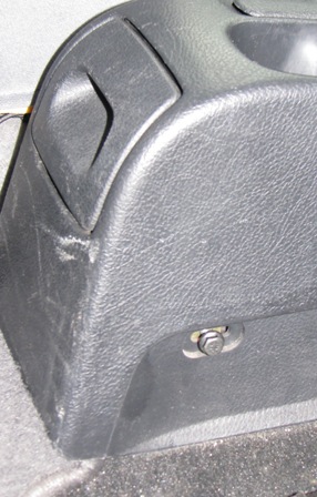

mmmb Odesláno 24. březen 2008 Autor Odesláno 24. březen 2008 ja sem to nevěděl a kryt mi praskl Citovat

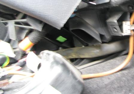

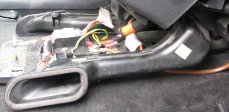

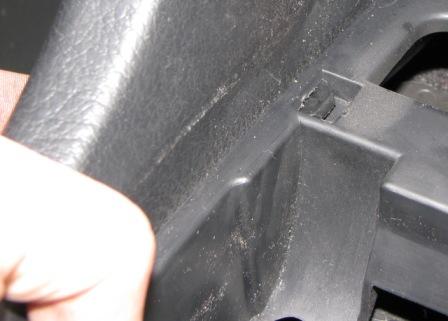

mmmb Odesláno 24. březen 2008 Autor Odesláno 24. březen 2008 5. odpojení naváděče vzduchu. vzduchovod potlačit dolů a zatáhnout s pomocí uvolňování šroubovákem. tam mi to zase prasklo Citovat
mmmb Odesláno 24. březen 2008 Autor Odesláno 24. březen 2008 a takhle se to dá potom vysunout Citovat

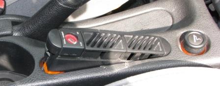

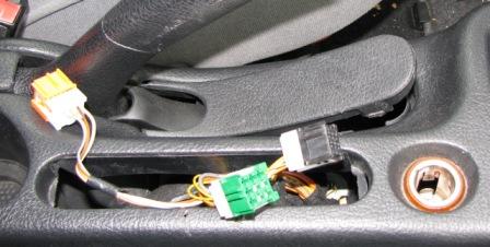

mmmb Odesláno 24. březen 2008 Autor Odesláno 24. březen 2008 6. vysunutí krytky spínačů, zatáčit šroubovákem a vysunout pak odpojit konektory Citovat
mmmb Odesláno 24. březen 2008 Autor Odesláno 24. březen 2008 7. řadící páka zatažená na doraz, zase vylopnout šroubovákem Citovat

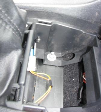

mmmb Odesláno 24. březen 2008 Autor Odesláno 24. březen 2008 8. odšroubovat v zadu šrouby co drží celý tunel , a tyky vytáhnout popelník Citovat

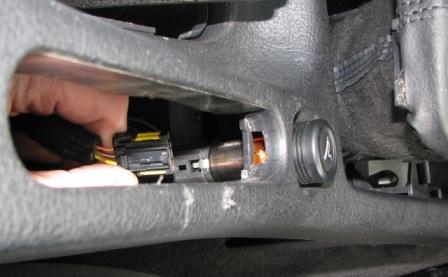

mmmb Odesláno 24. březen 2008 Autor Odesláno 24. březen 2008 9. teprve teď se dostáváme k odpojení napájení zapalovače. přizvednout tunel ať se tam dá dostat rukou a zmáčknout zajištění konektoru a vytáhnout Citovat

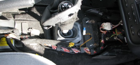

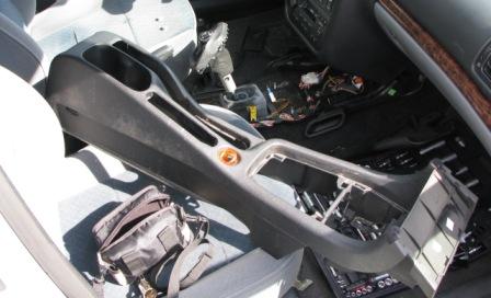

mmmb Odesláno 24. březen 2008 Autor Odesláno 24. březen 2008 10. Teď by měl být tunel úplně volný a dát se vytáhnout. pozor u rádia tam se to příčí Citovat

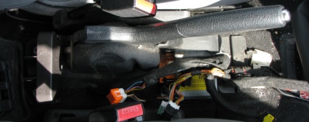

mmmb Odesláno 24. březen 2008 Autor Odesláno 24. březen 2008 pod tunelem to vypadá takto [upravil dne 24.3.2008 mmmb] Citovat

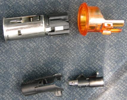

mmmb Odesláno 24. březen 2008 Autor Odesláno 24. březen 2008 ZAPALOVAČ - nelze jen vysunout 1. oddělat zespod krytku s žárovkou 2. vytlačit kovový díl směrem ven, pozor na západky barevného plastu, jde to fakt špatně a rády se lámou 3. teprve teď jse vyndatbarevná plast směrem ven Citovat
