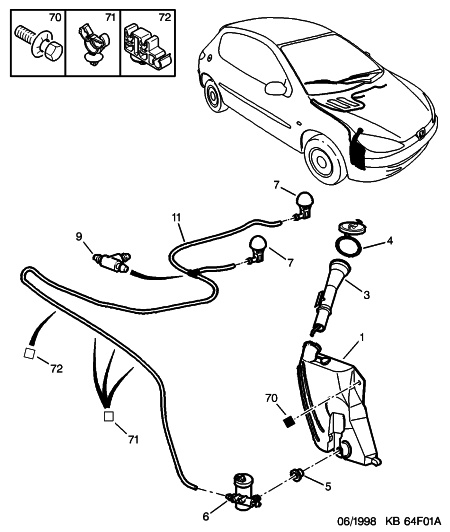

janci77 Odesláno 17. březen 2008 Odesláno 17. březen 2008 Dobry den, neviete niekto ako sa daju vycistit ostrekovace celneho skla - nejak mi na strane vodica strieka iba jedna tryska a ta druha len tak cura , na spolujazcovej OK. Neviete kolko by tak stali nove ostrekovace? Dakujem za odpovede! Citovat
KoNG Odesláno 17. březen 2008 Odesláno 17. březen 2008 vyčistit nejdou je to kus plastu možnost je to leda sundat a profouknout stlač. vzduchem (v ptoisměru) vetšinou to nepomaha tak pak nezbude nic jineho než za 200 koupit novou Citovat
Pe.Tr Odesláno 17. březen 2008 Odesláno 17. březen 2008 Původně zaslal: janci77 Dobry den, neviete niekto ako sa daju vycistit ostrekovace celneho skla - nejak mi na strane vodica strieka iba jedna tryska a ta druha len tak cura , na spolujazcovej OK. Neviete kolko by tak stali nove ostrekovace? Dakujem za odpovede! jde oto jestli maš ostřikovač nebo už rozprašovač , to prvni je za 100,- todruhe za 220,- Citovat

janci77 Odesláno 17. březen 2008 Autor Odesláno 17. březen 2008 - no neviem ci mam rozprasovac alebo ostrekovac, su v nom take dve kovove trysky - auto je vyrobene 12/2000 Citovat
Pe.Tr Odesláno 17. březen 2008 Odesláno 17. březen 2008 Původně zaslal: janci77 - no neviem ci mam rozprasovac alebo ostrekovac, su v nom take dve kovove trysky - auto je vyrobene 12/2000 takže maš ostřikovač ,ten levnejsi ale prvne bych to zkusil vyčistit bud vzduchem nebo spendlikem Citovat

janci77 Odesláno 17. březen 2008 Autor Odesláno 17. březen 2008 - dikes Vam za odpovede, neviem ale ci nemam kupit radsej novy ostrekovac, lebo uz som to raz cistil tenkym drotikom ale je to tu znovu - nemam radsej vymenit obidva ostrekovace a budem mat pokoj? - cize cena je 100 Kc ? - neviete, kde by som mohol kupit na Slovensku take nieco, v Peugeote? Citovat
Pe.Tr Odesláno 17. březen 2008 Odesláno 17. březen 2008 Původně zaslal: janci77 - dikes Vam za odpovede, neviem ale ci nemam kupit radsej novy ostrekovac, lebo uz som to raz cistil tenkym drotikom ale je to tu znovu - nemam radsej vymenit obidva ostrekovace a budem mat pokoj? - cize cena je 100 Kc ? - neviete, kde by som mohol kupit na Slovensku take nieco, v Peugeote? skoč do peugeota a chtej tento dil 6438J2 to sou ty ostřiky Citovat
janci77 Odesláno 17. březen 2008 Autor Odesláno 17. březen 2008 - este sa chcem spytat, ze ked to budem rozoberat, ci ta hadicka z toho ostrekovaca pojde lahko dole - dufam ze to netreba nejako nahrievat ... - pri spatnej montazi to staci tiez len zasunut? Citovat
Pe.Tr Odesláno 17. březen 2008 Odesláno 17. březen 2008 Původně zaslal: janci77 - este sa chcem spytat, ze ked to budem rozoberat, ci ta hadicka z toho ostrekovaca pojde lahko dole - dufam ze to netreba nejako nahrievat ... - pri spatnej montazi to staci tiez len zasunut? bez nahrivani Citovat
Schreek Odesláno 17. březen 2008 Odesláno 17. březen 2008 janci77: - hadička půjde dolu velice z těžka, ale dolu jde, nahřívat netřeba! - ostřikovač je jen nacvaknutej, takže vycvakneš a pak nacvakneš zas zpět Já vše vyřešil jednoduše. Měl jsem původně klasický ostřikovače, který byli už úplně na h...o, tak jsem koupil nový typ s rozprašováním a můžu říct, že za těch pár stovek to rozhodně stojí, kvalita ostřikování je pak úplně jiná Jinak padnou tam úplně stejně jako starší typ, úchyty i úhel jsou stejné... Citovat

janci77 Odesláno 31. březen 2008 Autor Odesláno 31. březen 2008 Nazdar páni, tak som to konečne vymenil. Tie hadičky išli dole veľmi ťažko, a bál som sa aby som nejako nepoškodil kapotu, resp. lak okolo trysiek, pri tom vyťahovaní, tak som tú rúrku čo bola v tej hadičke odstrihol od tej trysky a potom som ju z tej hadičky kombinačkami vytiahol. Strieka to už výborne, dúfam, že to tak aj dlho ostane Ináč tie ostrekovače som kúpil dva v peugeote za 156 Sk. Citovat
