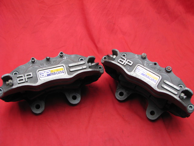

no a aka je obstojná cena? a co ine by si tam dal?
podle toho jaká je cana na trhu za staré (jen sundané z auta) tak 10000kč jinak mám zálusk na AP racing. pokud se to rozhodnu prodat tak dám vědět v sekci INZERCE.

Původně zaslal: avatar77
ta firma a cena povrchu brzdicu by me zajimala,dik.
firmu zatím nenapíšu. dlouho jsem to připravoval a vyjednával protože tohle běžně nedělají a ještě není výsledek ale brzdič bude ofrézován proto aby bylo následně jinde na sfrézovanou plochu laserem vypáleno logo. ještě před tím bude brzdič upraven barevně ELOXací. Tolik zatím info.Jiná firma mi zase dělá úpravu zadních dvoupístkových brzdičů NISSAN pro použití ruční brzdy v třmenu.Jak jsem již dříve psal ty bubny v zadních kotoučích jsou natrvalo odstraněny. Po úpravě zadních brzdičů budou i tyto ELOXovány a následně upraveny laserem do finální podoby.Toto je na cca 2 měsíce práce a posílání po třech firmách pro tyto úpravy tak doufám že vše nakonec dopadne dle plánu:mrk

Původně zaslal: 309GT
Ja chci taky kua:bacha Ale ne,opravdu parádní kousek!To bude radost s ním řídit!!!
to jo. a je lehoučký-jen 900g ten origu asi 5kg:D .schválně to zvážím jak to vyměním protože ten původní sportovní jsem prodal tak zatím je tam seriový:nevim ale za 20minut to už bude minulost.Nic valím do garáže a dodám večer foto:mrk
Koukám člověče, že se Ti asi musely hodně klepat prsty, když Ti přišel. Před druhou hodinou fotka krabice a ve tři čtvrtě na šest už fešák na svým místě. Pěkný - ostatně jako cokoli na tom Tvým hektolitru
