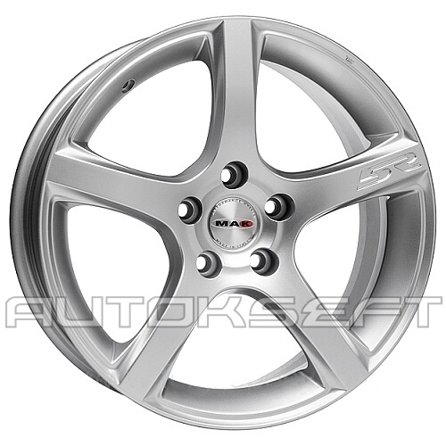

Fakir Odesláno 27. březen 2008 Odesláno 27. březen 2008 Původně zaslal: Fakir Tak jsem to vyřešil jinak. Tyhle se s ET 25 dělají. Tak už jsou objednaná kola, včetně pneu Bridgestone ER300 195/50 R15 82H, do konce příštího týdne by měly být doma. Těším se jak malej... :mrk:D [upravil dne 27/3/08 Fakir] Citovat

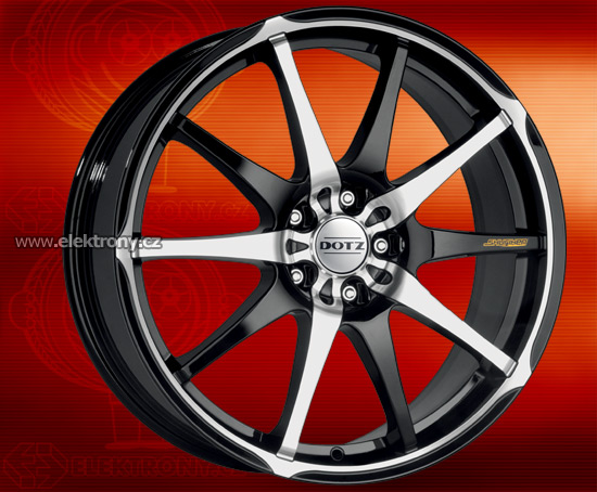

Bobesch Odesláno 1. duben 2008 Odesláno 1. duben 2008 Čauves. můžeš pak dát vědět jak to jezdí s těma gumama? mám stejnej model auta jako ty a pořád nevim jestli tam dát gumy 50, nebo 55. páč už teď se mi zdá že ten podvozek je dost tvrdej a když tam dám ty nižší gumy,tak abych nepřišel aspoň o tu trochu tlumení nárazů z našich skvělých silnic. všichni mě od tech 50tek odrazujou,že si užiju každej kamínek, tak bych rád věděl jak to teda je. asi půjdu do těchto disků Dotz Shuriken 6,5x15 ET25 leštěný+černý [upravil dne 1.4.2008 Bobesch] Citovat

terarus Odesláno 2. duben 2008 Odesláno 2. duben 2008 Fakir : Na tyhle kolečka cos objednal jsem zrovna koukal v Autokseftu na prodejně a vypadaj fakt super ! Citovat
