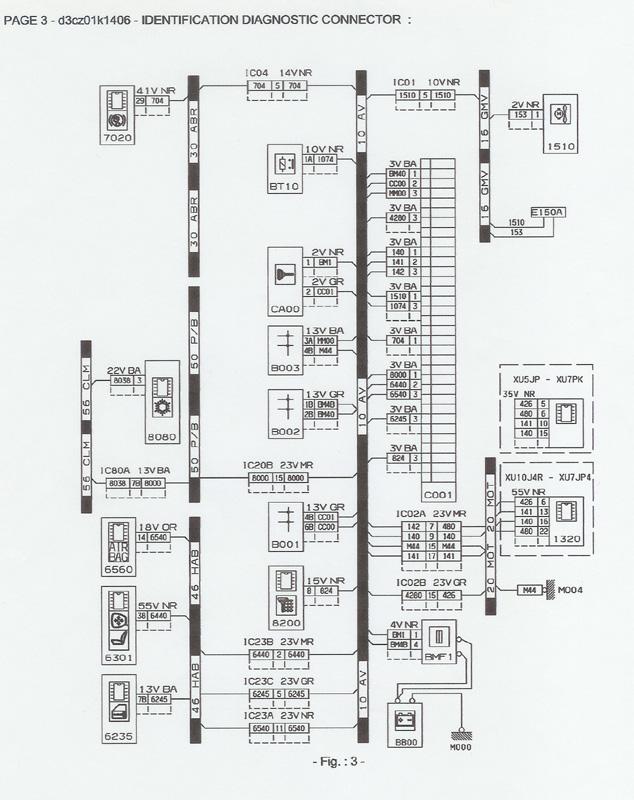

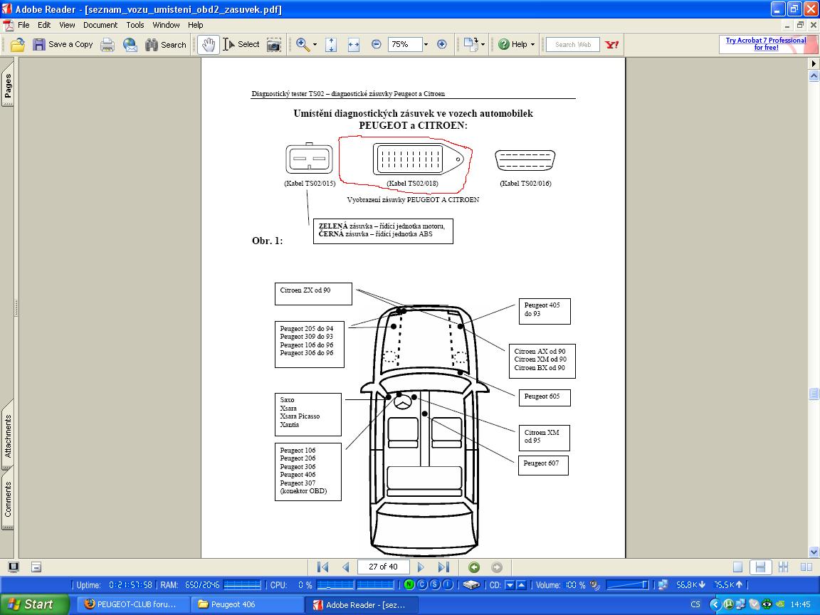

DAW11 Odesláno 21. únor 2008 Odesláno 21. únor 2008 zdravim shanim schema zapojeni diagnosticke zasuvky na mojeho p406 mam tam typ na ktery je treba pro pripojeni na OBD použit redukci (TS02/018) viz. obrazek mam k dispozici v servisu u znameho kablel kterym se da napichnout na jednotlive piny jen znat schema zapojeni:myslim pridavam i foto org kabelu [upravil dne 21.2.2008 DAW11] Citovat

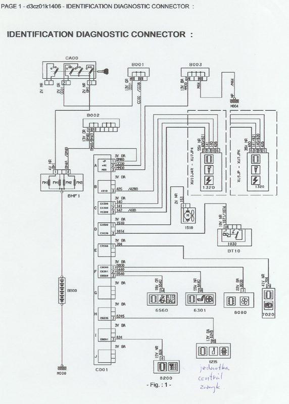

DAW11 Odesláno 21. únor 2008 Autor Odesláno 21. únor 2008 a tu je to druhe foto [upravil dne 21.2.2008 DAW11] Citovat

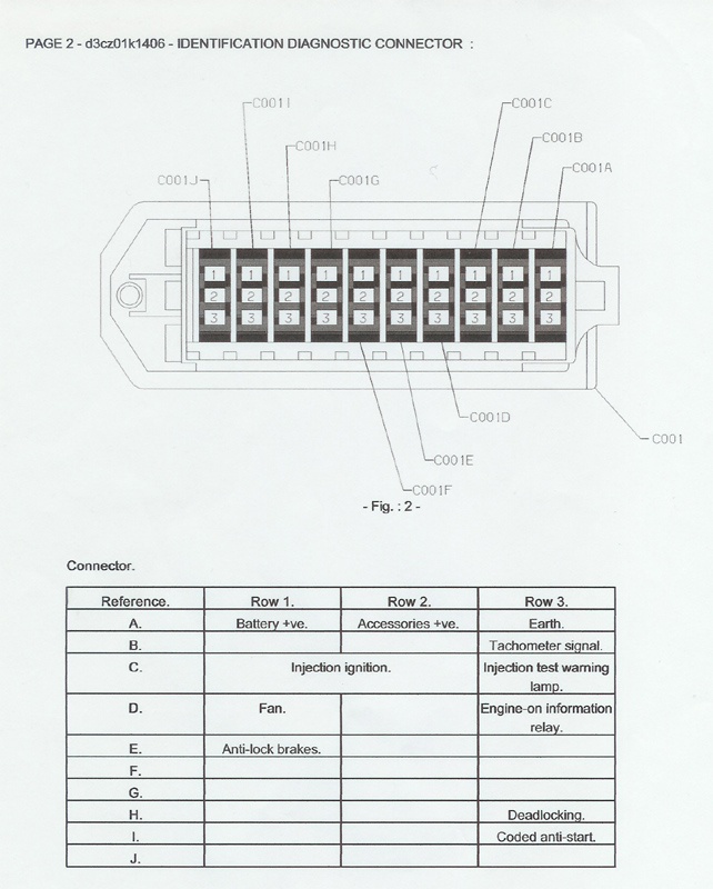

Ferry Odesláno 21. únor 2008 Odesláno 21. únor 2008 odpoledne ti to poslu, momentalne to nemam v tomto pocitaci Citovat
DAW11 Odesláno 21. únor 2008 Autor Odesláno 21. únor 2008 Původně zaslal: Ferry odpoledne ti to poslu, momentalne to nemam v tomto pocitaci dik Citovat
Ferry Odesláno 21. únor 2008 Odesláno 21. únor 2008 kdyztak to mam jeste v PDF ve vetsim rozliseni, tak kdyztak to poslu na mail Citovat
DAW11 Odesláno 21. únor 2008 Autor Odesláno 21. únor 2008 ok diky moc snad mu to bude stacit at to muze napichnout na tu diagnostiku ale budu ti vděčen jestli mi to pdf pošleš emailem [upravil dne 21.2.2008 DAW11] Citovat

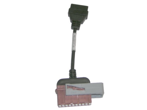

ipcsk Odesláno 26. únor 2008 Odesláno 26. únor 2008 cavte chalosi. Mohol by sa nejaky odbornik mrknut na tuto stranku ? - http://cgi.ebay.co.uk/Fiat-Honda-Peugeot-Opel-Diagnostic-Interface-Cable-Tool_W0QQitemZ290209737572QQihZ019QQcategoryZ30921QQssPageNameZWDVWQQrdZ1QQcmdZViewItem A ze ci s tymto nastojom by som sa dokazal napichnut na p406-ku r.v.2001 2.0 HDI 80kW a pripadne vymazat si chyby. Ci je tam ten konektor rovnaky, ci by sa to na to dalo napoit.. (za par dni budem v anglicku - tak kupa nebude problem) Dakujem za pripadnu pomoc... Citovat
