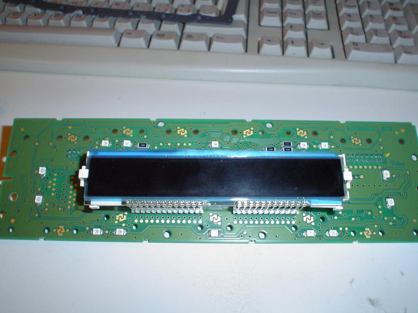

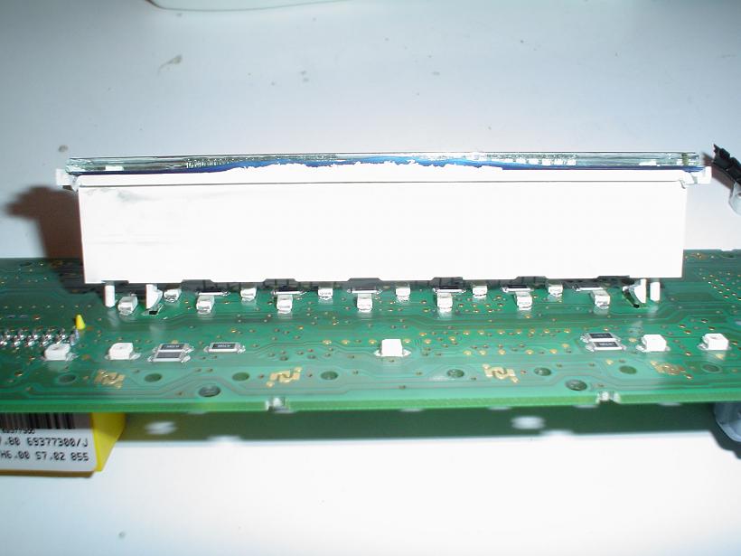

f3Rd@ Odesláno 19. únor 2008 Odesláno 19. únor 2008 Tak tu mame dalsi z navodu. Dnes je to zmena podsviceni klimatizace. Takze, co k tomu budeme potrebovat: mikropajka cin, kalafuna pinzeta (staci i male kleste, ale jde to s nimi dost mizerne) sroubovak -hvezdicka, nekolik velikosti multimetr SMD LED pozadovane barvy (jsou to ty nejvetsi SMD -mame minimalne 3 velikosti) Folie. Ja pouzil modrnou, muze vsak byt i bila, je vsak potreba aby nam rozptylila svetlo. alespon trochu sikovne ruce a odhodlani. Za1. Vyndame ovladaci panel klimatizace z auta. [upravil dne 19/2/08 f3Rd@] [upravil dne 6/9/2009 Béďa] Citovat

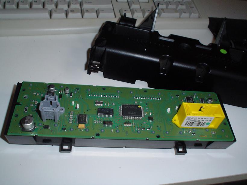

f3Rd@ Odesláno 19. únor 2008 Autor Odesláno 19. únor 2008 2. Vysroubujeme vsechny srouby a "zarizeni" vykuchame. Citovat

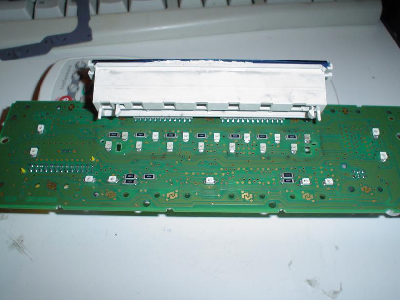

f3Rd@ Odesláno 19. únor 2008 Autor Odesláno 19. únor 2008 3. vyjmeme plosny spoj. Diody ktere osvetluji tlacitka jsou nyni pristupna, diody pod samotnym displejem bohuzel ne. [upravil dne 19/2/08 f3Rd@] Citovat
f3Rd@ Odesláno 19. únor 2008 Autor Odesláno 19. únor 2008 4. Vratime se do obchodu a vymenime zakoupene diody za ty co maji spravnou velikost. 5. Displej muzeme bud odpajet a nebo opatrne odklopit (je dobre sundat bily plast pod dispejem) 6. odpajime stare diody 7. pripajime nove diody, dbame na spravnou polaritu a funkcnost overime multimetrem. Pokud se nam nepodari diody dat presne na jeji puvodni misto, vubec nevadi. Nejaky milimetr nehraje zadnou roli. [upravil dne 19/2/08 f3Rd@] Citovat
f3Rd@ Odesláno 19. únor 2008 Autor Odesláno 19. únor 2008 8. Vynadame si, ze jsme si diody peclive neprepocitali a misto 28 koupili jen 20. (myslel jsem ze tech 14 co je pod displejem je celkovy pocet, hold uz je to nejaky ten patek co jsem to mel naposled rozdelane) 9. Vymenime folii a displej opatrne zklopime do puvodni podoby (nebo pripajime) Citovat

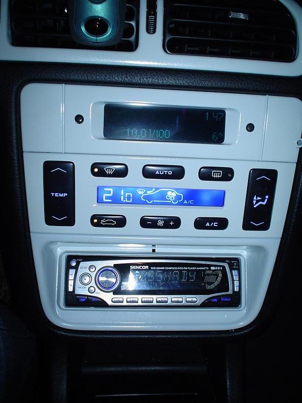

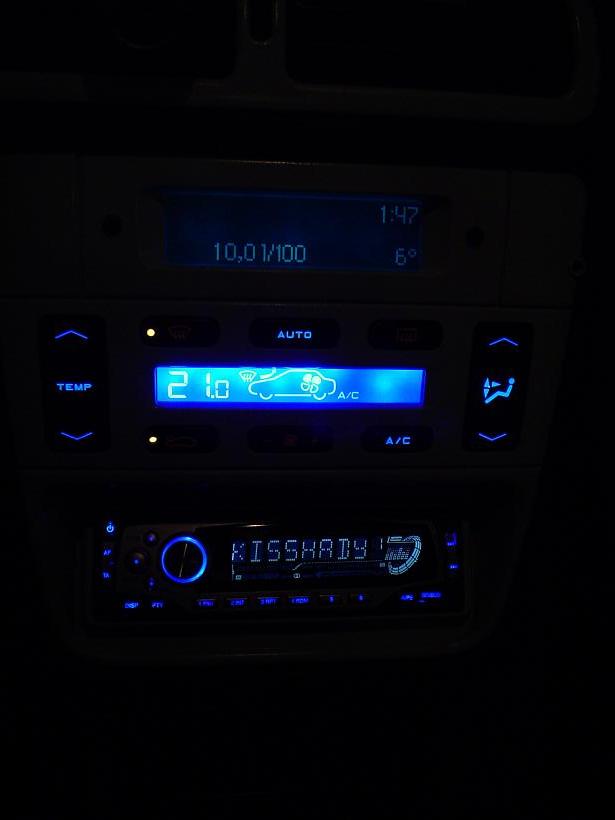

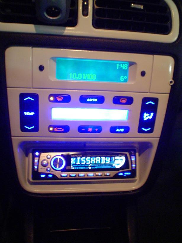

f3Rd@ Odesláno 19. únor 2008 Autor Odesláno 19. únor 2008 10. Vse slozime (postupujeme v opacnem poradi nez pri "kuchani"). 11. Zapojime do auta a pochvalime se za dobre odvedenou praci Behem celeho postupu je dobre obcas zapojit do auta, jednak overime funkcnost a jednak vidime jak se nam to hezky meni. No a tady jeste par fotek vysledneho produktu. Citovat

Ericce Odesláno 19. únor 2008 Odesláno 19. únor 2008 fakt krasne. taky se chci do takeho neceho pustit. chci dat ale led jine farby :papa:papa Citovat
BoneDaddy Odesláno 19. únor 2008 Odesláno 19. únor 2008 Nádherná práce Ferdo. Fakt paráda. Akorát jak si psal, že to chce trošku zručnosti, oprav to na HODNĚ zručnosti. :D A ještě ten nalakovaný panel do bílé barvy. Pěknééé. Citovat
čakom Odesláno 19. únor 2008 Odesláno 19. únor 2008 Móc pěkný. Přístrojovku už máš hotovou? Asi bych se do toho měl dát taky. Chtěl bych to do červené. Citovat
f3Rd@ Odesláno 20. únor 2008 Autor Odesláno 20. únor 2008 Zas tak hodne sikovnosti to nechce, spis dobre nervy, zvlast pokud pracujete bez pinzety a do obchodu jdete na 2x a zitra jeste po treti pro zbyvajici 4 diody. Jinak v bile toho mam vic - viz muj profil. No a pristrojovku? - Pokud myslis budiky, tak ne. Nechci to jen delat na modre podssviceni, planuju to trosku jinak. Vyrobce vsak zatim "nepodporuje" muj model, tak zatim cekam a nebo to zkusim nejak spachat sam... Citovat

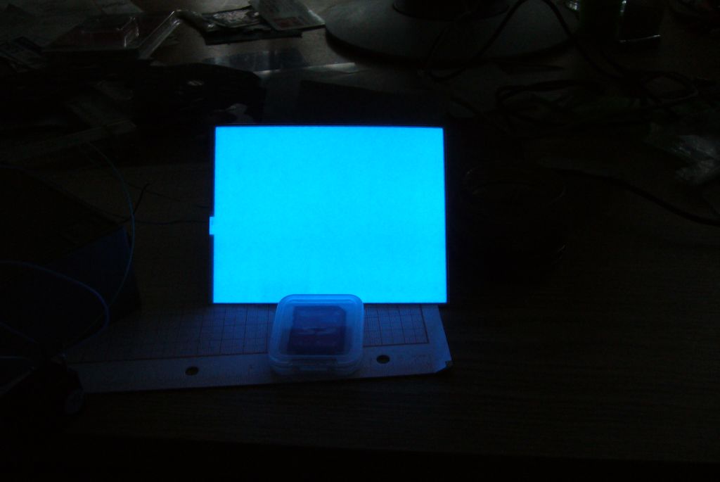

Dave_k Odesláno 6. srpen 2008 Odesláno 6. srpen 2008 Pěkná práce. To já zase dlouho koumal u displeje PP, kilometrovníku a hodin u staršího modelu jak to udělat aby to podsvícení bylo jednolitý a nedělalo to ty přesvícený místa. Padla na to spousta fólií a diod s výsledkem jakž takž. Netuším z čeho jsou ty origo fólie, že tak pěkně to světlo rozptýlí. Nebo použít toto. [upravil dne 6/8/08 Dave_k] Citovat
f3Rd@ Odesláno 6. srpen 2008 Autor Odesláno 6. srpen 2008 Původně zaslal: Dave_k Nebo použít toto. [upravil dne 6/8/08 Dave_k] Diky, ten svitici \"displej\" vypada dobre, ale chtelo by to videt na vlastni oci, videt jak to sviti. Citovat
Dave_k Odesláno 6. srpen 2008 Odesláno 6. srpen 2008 Původně zaslal: f3Rd@ Původně zaslal: Dave_k Nebo použít toto. [upravil dne 6/8/08 Dave_k] Diky, ten svitici \"displej\" vypada dobre, ale chtelo by to videt na vlastni oci, videt jak to sviti. Vyzkoušeno, ale dál jsem se nedostal. Citovat
