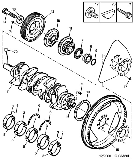

genzer Odesláno 18. únor 2008 Odesláno 18. únor 2008 jiz delsi dobu me házi remenice,nic drastickeho,ale chtel bych ji vymenit.podle service boxu stoji 2200kc,coz je slusna cena.Otázka zni,podle obrazku tam jsou jeste u te remenice nejaky soucastky(c.18,11,7,8,9).musi se ty soucastky objednavat k te remenici taky? Citovat
kobr Odesláno 18. únor 2008 Odesláno 18. únor 2008 podle popisu v service boxu lze snadno zjistit, co je která součástka, zda-li pojistná podložka, matice, nějaký kroužek. Pokud budeš chtít měnit řemenici, vyměň zároveň i řemen nebo aspoň zkontroluj, není-li popraskaný, a když budeš u toho, vyměň i napínací kladky. Citovat
subin Odesláno 18. únor 2008 Odesláno 18. únor 2008 Pod číslem 11 je řemenice rozvodů,pokud je nechceš dělat tak bych jí neměnil,to samé u7,8,9.Co je číslo18 nevím Citovat
genzer Odesláno 18. únor 2008 Autor Odesláno 18. únor 2008 rozvody se delali komplet pred pul rokem vcetne vodni pumpy,takze staci samnotna remenice.dik pod c18 bude zrejme unašeč remenice [upravil dne 18/2/08 genzer] Citovat
