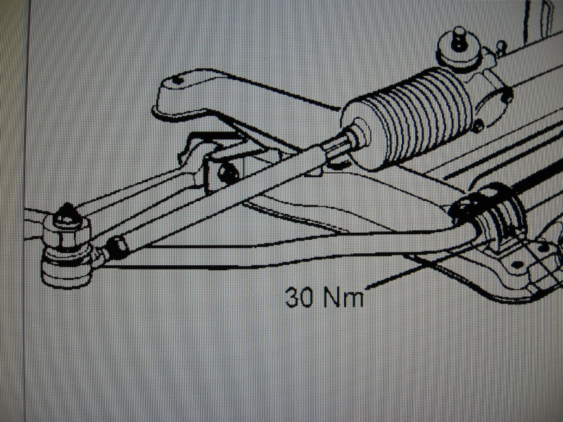

Davidf Odesláno 17. únor 2008 Odesláno 17. únor 2008 Původně zaslal: třídvířko Zdar chlapy.Nevíte někdo,jak se rozdělává ten vnitřní kloub u řízení?Je v něm vůle a bouchá mi při projetí nerovnosti kolo.Pravá strana.Je tam prachovka,pod ní ten kloubek,myslim že je tam nějaká ségrovka,ale nevim..Tak jestli někdo víte,tak prosím poraďte.Peugeot 309 D bez serva.. Já mám jen tohle,ale to ti asi nepomůže,co? Citovat
Davidf Odesláno 17. únor 2008 Odesláno 17. únor 2008 Původně zaslal: Davidf Původně zaslal: třídvířko Zdar chlapy.Nevíte někdo,jak se rozdělává ten vnitřní kloub u řízení?Je v něm vůle a bouchá mi při projetí nerovnosti kolo.Pravá strana.Je tam prachovka,pod ní ten kloubek,myslim že je tam nějaká ségrovka,ale nevim..Tak jestli někdo víte,tak prosím poraďte.Peugeot 309 D bez serva.. Nevložil jsem foto. Citovat

Marcel505 Odesláno 17. únor 2008 Odesláno 17. únor 2008 Původně zaslal: třídvířko Zdar chlapy.Nevíte někdo,jak se rozdělává ten vnitřní kloub u řízení?Je v něm vůle a bouchá mi při projetí nerovnosti kolo.Pravá strana.Je tam prachovka,pod ní ten kloubek,myslim že je tam nějaká ségrovka,ale nevim..Tak jestli někdo víte,tak prosím poraďte.Peugeot 309 D bez serva.. Jestli myslíš táhlo řízení, tak to je na 309 našroubovaný do hřebenu a povoluje se nejlíp hasákem, sikovkama a jistí to zajišťovací podložka která je mezi táhlem a hřebenem. A celý tohle je schovaný pod prachovkou. Zahledej na foru, probírali jsme to tu. Citovat
