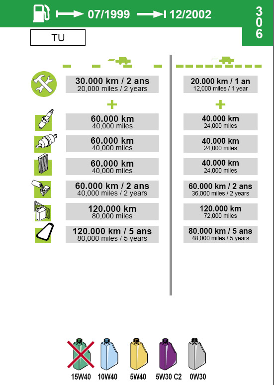

GONDAR Odesláno 22. leden 2008 Sdílet Odesláno 22. leden 2008 Pekný den.Prosím o radu.V Peug.306/1,4benzín/r.v.2001mám v motore olej - Durablend 10W-40 / ACEA: A3-02/B3-98/B4-04 API: SL/CF VW: 500.00/505.00, PORSCHE, MB 229.1 Chcel by som info aký je výmenný interval Km/ročný s týmto typom oleja a aký olej by ste doporučili do motora r.v.2001.DíK za odpoved. Citovat Odkaz ke komentáři Sdílet na ostatní stránky More sharing options...

Ferry Odesláno 22. leden 2008 Sdílet Odesláno 22. leden 2008 vse se da najit na http://public.servicebox.peugeot.com konkretne pro tohle auto je tam plan udrzby takovy : Minimalni kvalita oleje ACEA A3 nebo API SH/SJ cili napriklad Total Quarz 7000 nebo 9000, viskozitni specifikaci si muzes zvolit, zustal bych asi u te 10W40 [upravil dne 22/1/08 Ferry] Citovat Odkaz ke komentáři Sdílet na ostatní stránky More sharing options...

kamen22 Odesláno 23. leden 2008 Sdílet Odesláno 23. leden 2008 Ako som sa docital, vymenny interval je vzdy rovnaky aj ked je olej kvalitnejsi ako ma byt predpisany, vzdy to zavisi len na konstrukcii motora nie na kvalite oleja. Kedze som este nikde nenasiel aku specifikaciu odporuca peugeot na na konkretne motory ACEA AX/BX tak je to stale o tom co pise service box. Původně zaslal: GONDAR Pekný den.Prosím o radu.V Peug.306/1,4benzín/r.v.2001mám v motore olej - Durablend 10W-40 / ACEA: A3-02/B3-98/B4-04 API: SL/CF VW: 500.00/505.00, PORSCHE, MB 229.1 Chcel by som info aký je výmenný interval Km/ročný s týmto typom oleja a aký olej by ste doporučili do motora r.v.2001.DíK za odpoved. Citovat Odkaz ke komentáři Sdílet na ostatní stránky More sharing options...
eriq Odesláno 23. leden 2008 Sdílet Odesláno 23. leden 2008 mrknu se vecer do mazacich planu a reknu ti to presne Citovat Odkaz ke komentáři Sdílet na ostatní stránky More sharing options...
