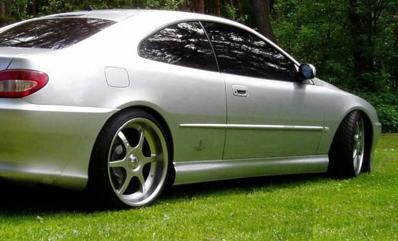

genzer Odesláno 14. leden 2008 Odesláno 14. leden 2008 vlezou se tam i 19" kola,tyhle tam mel jeden kluk z HK Citovat
