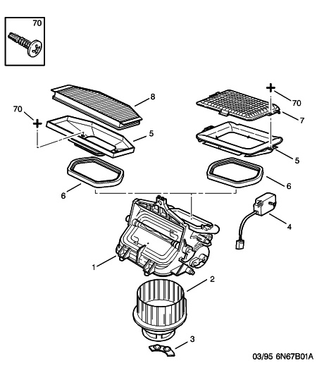

Zdravím všechny, mám P605 2,5TD, chci zkontrolovat popř. vyměnit kabinový neboli "pilový" filtr. Chodil jsme kolem toho asi dvě hodiny a vzdal jsem to. Prosím o radu kde jej najdu a jak ho vyměním? Díky všem.

čislo 8 je pylovy filtr 2 je ventilator topeni tak jdi po zvuku :D
jinak je to teda na new model

Přesně tak, otevřít kapotu, sundat půlku plastu před spolujezdcem a uvidíš filtr, teda pokud tam bude.:D:D:D
