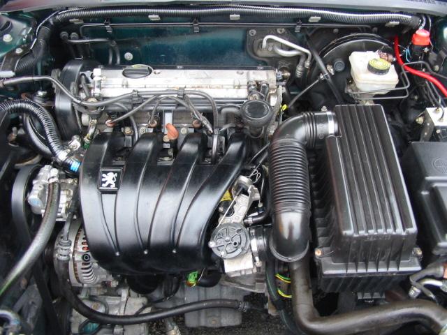

Kekros Odesláno 30. prosinec 2007 Odesláno 30. prosinec 2007 na vedení paliva jsem už koukal a všechny trubičky drží ( je pravda když se s nima drobet zahejbalo( s těma jak jsou na tom odkazu) tak to prosakovalo, ale to se sponama už vyřešilo) , dneska to zase nesmrdělo, ale když tam před chvíli bylo přes půl nádrže, tak jo ( ještě to nemam vychytaný jestli to dělá při určitym množství benzinu , a nebo jak se mu zachce Citovat

subin Odesláno 30. prosinec 2007 Odesláno 30. prosinec 2007 to by zase svědčilo o hadičkách v motoru,díval si se i okolo vstřiku,když jsem měl vw tak mi to prosakovalo okolo vstřiku Citovat
Kekros Odesláno 30. prosinec 2007 Odesláno 30. prosinec 2007 tam je u vstřiků ta lištička ne ?jinak na hadičky jsem koukal a nic , i jsem s nima hejbal , nevim co tam kde je , nikdy jsem nic neviděl Citovat
subin Odesláno 30. prosinec 2007 Odesláno 30. prosinec 2007 Původně zaslal: Kekros tam je u vstřiků ta lištička ne ?jinak na hadičky jsem koukal a nic , i jsem s nima hejbal , nevim co tam kde je , nikdy jsem nic neviděl Jo to je,ale vstřiky jsou do tý lištičky zasazený přes gumičku a zajištěný pojistkou,musíš hledat já to řešil v sobotu:(Praskla mi hadička u víka ventilů Citovat
