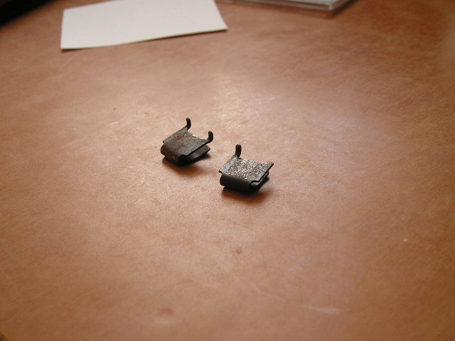

Je to aj moj problem,šoferova sedačka sa neda sklopiť, vozíme sa na 95% dvaja tak som to moc neriešil:aut,ale v lete som to aspoň rozobral a zistil som jeden ulomený viď foto zrejme bude chyba niekde tam.Ak to budete rozoberať skuste spraviť par foto ja to budem riešiť asi až na jar:myslim
