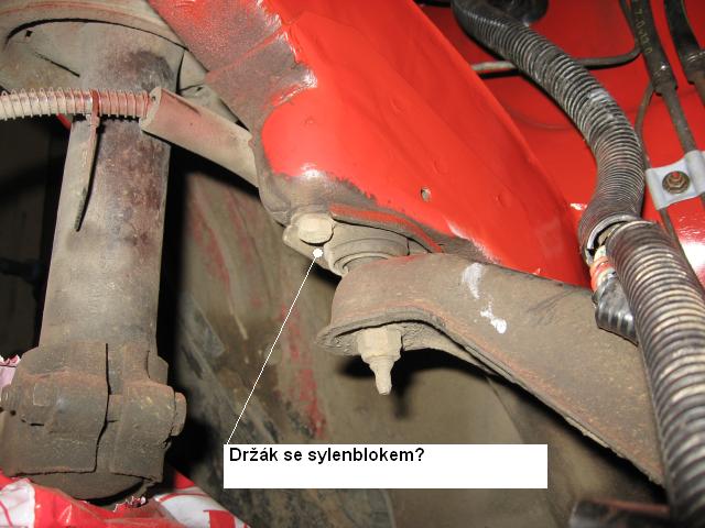

Chtěl bych odmontovat přední nápravnici a nerad bych něco urval.Má stím někdo zkušenosti,na co si dát pozor a tak podobně?Mám venku motor chtěl bych jí ošetřit od koroze a pohodlně si vyměnit plastový pouzdra stabylizátoru.
Jak je vubec řešený to přední uložení je tam třeba sylenblock?Vypadá to že v přední části bude stačit povolit na levo i napravo jednu matku v zadní pod karosérií to na každé straně drží dva šrouby.Nikdy jsem to rozebrané neviděl viz.foto,ale vypadáto že je to vlastně takový plech(držák)chycený dvěma šrouby ke karosérii a z toho vychází šroub ke kterému se pak matkou přitáhne nápravnice.

je to celkem divný, prošlo mi rukama několik 205-tek a všechny to měly bez toho silentbloku, prostě šroub přímo do kastle.
pokud to budeš dělat tak jak píšeš, tyhle 2 šrouby + 4 šroubyjakoby pod nohama.
+ oddělat táhla řazení, nemusí se šroubvat, ale stačí je vysunout z těch kulových čepů
a oddělat tyč na volant - doporučuji to oddělat vevnitř pos volantem, je tam jen jeden šroub a vysune se to pak celý
No tak před chvílý jsem to byl v garáži ještě prohlídnout a vypadá to že to nák pružně uložený bude protože auto mám ve předu na každý straně podepřené klasickýma zvedákama co jsou sočástí výbavy a mám to ještě jištěný trojnožkama které mám prvě pod tou nápravnicí,takže jsem váhu rozložil do čtyř míst a když jsem povolil zvedáky tak bylo vydět jak nápravnice zajíždí hloubějš do toho držáku při přenesení váhy na zvedáky naopak,ale když jsem zkoušel s nápravnicí hejbat tak jsem si ani neprd.Jinak nevím jak moc je to na těh šroubech vymezený abych to pak nepřitách v uvozovkách našikmo.
Taky jsem na to už dřív koukal a zjistil jsem, že některý 205 tam ten sylenblok maj a některý prostě ne. Jestli je to podle kubatury nebo roku to nevím, ale myslím že ty slabší ho tam maj:myslim
Jinak pokud povolíš 4 šrouby(2 velvo a 2 vpravo) pod nohama a ty dva na sylenbloku(na každý straně jeden) nebo ty dva (na každý straně dva abys sylenblok nepřetrhl), tak je rám volnej a můžeš s ním dělat co chceš.
