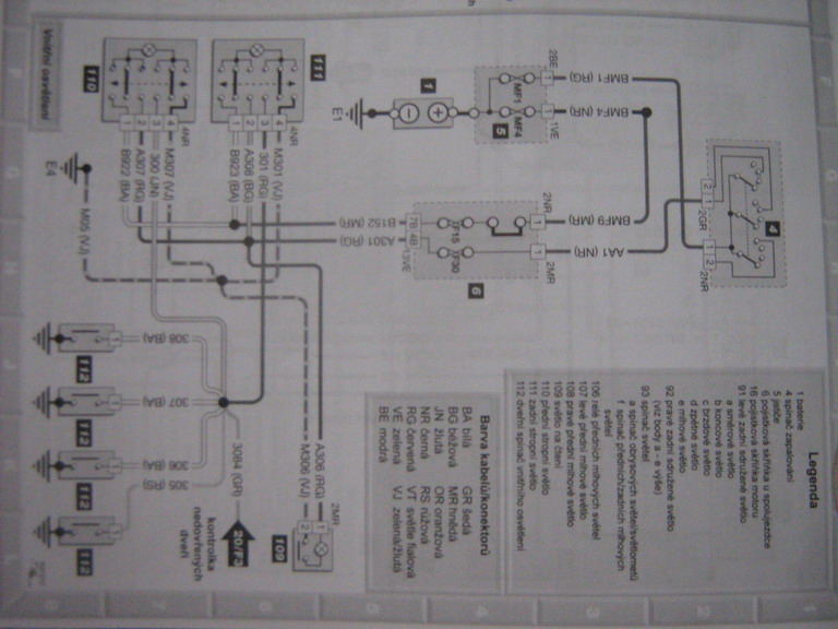

Tak tohle sem řešil včéra. Vedou tam 4 dráty:
zeleno-žlutej - stálej mínus
žlutej - mínus přes dveřní spínače
červenej - plus z pojistky F30
bílej - plus z pojistky F15
schéma:
[upravil dne 25/11/07 kohlla]
