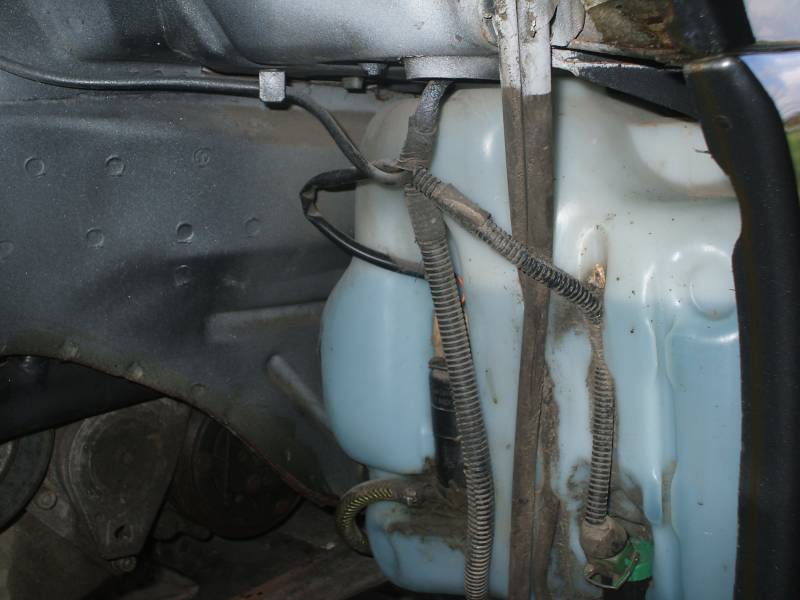

OK406 Odesláno 9. říjen 2007 Odesláno 9. říjen 2007 Já mám na své 406 ostřikovače světel. Nádobka je společná a má objem 9,5litrů. Bohužel nemám snímač hladiny kapaliny v ostřikovači. Jinak ostřikování předních světel funguje pouze při zapnutých světel. Páčku přitáhneš lehce k sobě a ostříkne se ti čelní sklo. Při větším stlačení jdou jak ostřikovače světel + čelní sklo. Ale většinou jdou najednou obě funkce. Spotřeba je vcelku velká. Každé světlo má dvě trysky. Pokud je málo kapaliny v nádobce, tak jde pouze ostřikovač čelního skla. Pokud by někdo měl snímač hladiny kapaliny v ostřikovači, tak bych měl zájem. Citovat
OK406 Odesláno 9. říjen 2007 Odesláno 9. říjen 2007 Původně zaslal: Y2K Priipadne by ste mi mohli povedat ktora poistka ich ovlada, mozno je chyba tam....dik Je to pojistka číslo 5 10A . Citovat
Y2K Odesláno 9. říjen 2007 Autor Odesláno 9. říjen 2007 Původně zaslal: OK406 Původně zaslal: Y2K Priipadne by ste mi mohli povedat ktora poistka ich ovlada, mozno je chyba tam....dik Je to pojistka číslo 5 10A . Dakujem za odpoved....ale este rozpis tych poistiek nemame? Citovat
OK406 Odesláno 9. říjen 2007 Odesláno 9. říjen 2007 Původně zaslal: Y2K Původně zaslal: OK406 Původně zaslal: Y2K Priipadne by ste mi mohli povedat ktora poistka ich ovlada, mozno je chyba tam....dik Je to pojistka číslo 5 10A . Dakujem za odpoved....ale este rozpis tych poistiek nemame? Pojistky jsou TADY. Citovat

Y2K Odesláno 15. říjen 2007 Autor Odesláno 15. říjen 2007 Tak kvapalina doliata a vsetko ide...som netusil ze to pracuje len na prud vody...inak ta spotreba naozaj enormna.... Citovat
