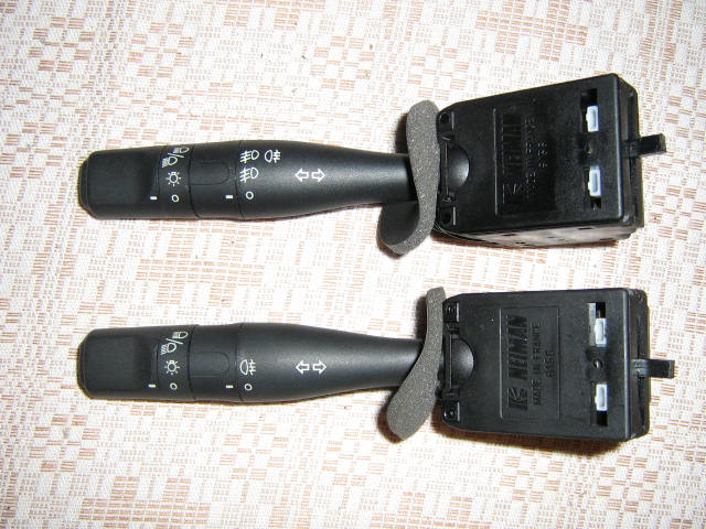

kenny456 Odesláno 26. září 2007 Autor Odesláno 26. září 2007 tak jsem páčku vyndal ven a chtěl bych ji rozdělat a vyčistit, ale nějak nemůžu přijít na to, jak ji rozloupnout. přikládám foto: poradí mi někdo? Citovat
Peto670 Odesláno 26. září 2007 Odesláno 26. září 2007 aj ked sa ti ku podari otvorit tak pravdepodobne nic s tym nezvedies, uvidis ako vyskacu pruzinky a...... Citovat
kenny456 Odesláno 26. září 2007 Autor Odesláno 26. září 2007 nevim no, ale našel jsem tady na foru stejnej problém u 406ky, a tam mu pomohlo rozebrání a vyčištění od mazacího tuku a ještě musel opilovat nějaky čudl, ale nevím jestli je to u 206ky stejné. Citovat

Cat Odesláno 26. září 2007 Odesláno 26. září 2007 Původně zaslal: kenny456 tak jsem páčku vyndal ven a chtěl bych ji rozdělat a vyčistit, ale nějak nemůžu přijít na to, jak ji rozloupnout. přikládám foto: poradí mi někdo? Hodně mizerná fotka. Citovat
kenny456 Odesláno 27. září 2007 Autor Odesláno 27. září 2007 Původně zaslal: otec Kterou páčku chceš ? tu spodní, bez předních mlhovek. máš snad nějakou? Citovat
otec Odesláno 27. září 2007 Odesláno 27. září 2007 No vždyť proto to tady fotím a ptám se kterou chceš, protože s tou stávájící co máš už neuděláš nic, jak se jednou vevnitř vypálí nebo promačkají kontakty - to je konečná. Hodit do popelnice. Napiš mi adresu, já to zabalím a pošlu poštou když budeš chtít. Citovat
