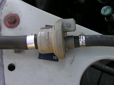

Tak jsem dnes přemýšlel nad nastartovaným motorem,co ještě vyměnit.Různě jsem zkoušel hadice,až vedle u odvzdušnění topení,to v zadu u motorové stěny,jsem zavadil o hadičku,která vede do nějakého asi podtlakového ventilu,nevím jak se to jmenuje.Ani jsem nevěděl,že tam něco takového je.Najednou začaly otáčku různě klesat a stoupat.Nemohlo by to mít souvislost s tím cukáním a s těmi nízkými otáčkami.Jedna hadička do jde od aktivního uhlí,je to ten černý válec,druhá jde zezadu z karburátoru.Uchycenýje to v plechu za motorem a je z jedné stany válvovitého tvaru.Jde do toho taky konektor.Dá se to vyčistit nebo na co to tam je?
Tady je foto té součástky,rozdělat to nejde,tedy alespoň jsem se do toho nedostával silou,jen jsem to profoukl a vyměnil hadičky co do toho vedou.Při tom jsem našel možná tu závadu proč auto cuká,nedrží otáčky a chcípe.Měl jsem venku celý filtr abych měl víc místa a bylo líp vidět.Kontroloval jsem hadičkya při tom jsem u aktivního uhlí dole našel další součástku,kterou neznám.Do ní vede jedna hadička právě z toho aktivního uhlí,je to docela dole,takže tam je blbě vidět.Zjistil jsem,že je naprasklá zespodu a to docela hodně,když jsem na to ,ale zvrchu koukal,vypadalo to všechno v pořádku.Včera jak jsem hýbal tou součástkou a myslel jsem si,že to dělá ona,asi jsem hýbal i tou hadičkou na tom druhé součástce,ta se oddalovala a přibližovala a tím motor měnil otáčky.Takže výměna hadičky,včechno smontovat a zkusit nastartovat.Co mě překvapilo,že motor hned chytil na první otočení,byl studený,jen ráno jsem přejel snad 30 metrů domů na dvůr ,cukal a chcípal.Dřív než motor chytil,trvalo to tak 3 sekundy.Otáčky byly dobrý,jak se sytičem.Vyjel jsem ven,otáčky držel v pohodě,po rozjezdu žádné cukání,natož chcípání.No nechci to přechválit,uvidím zítra ráno,jen jsem ho trošinku protáhl,motor v pohodě,jel krásně,klidně a hladce.Po zastavení jse ještě stáhnul na lanku o jeden dílek otáčky směrem dolů,zdálo se mi to moc.Když tak to vrátím.Dávám tam i fotku kde byla ta hadička naprasklá.Docela by mě zajímalo jakou to má funkce,jak to první,tak to druhé.:super
no co vim tak to vede zpátky do nádrže. :myslim to chce nějakýho odborníka na vstřikování bosch mono jetronic.:roll zkusim zagooglovat. přece to musí být v každym autě s touhle stříkačkou:myslim

to první je Canister- purge valve a přez to aktivní uhlí to vede do nádrže. takže něco ohledně výparů:myslim

Na tom prvním obrázku je obyčejnej elektro ventil, otevře se nebo zavře (teď nevím jak to přesně je) podle toho, jestli na něm je 12V nebo není.
Co je na tom druhým obrázku netuším, ale v autí to mám taky. Možná nějakej malej filtřík nebo něco podobnýho.
Každopádně ta prasklá hadice by mohla bejt příčina těch problémů. Tak držím palce ať je to konečně to pravý:super:super.
