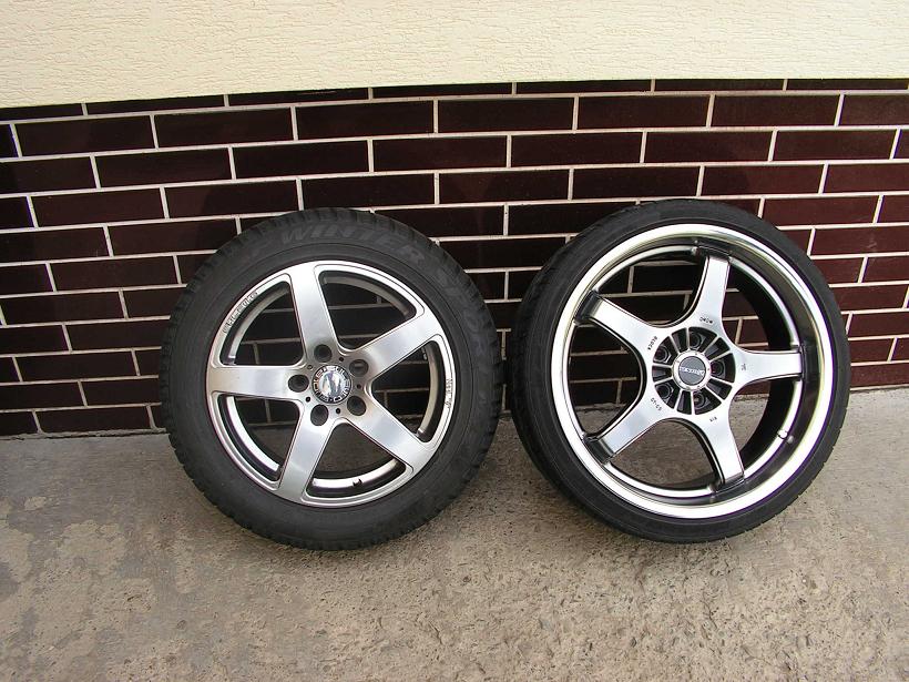

@re Odesláno 19. září 2007 Autor Odesláno 19. září 2007 Původně zaslal: jozefsv tak to ste ma teda vobec nepotesili.riesim ten isty problem.zo 4x108 na 5x 112 alebo 113.preco tam davali na to coupe 4 diery? elektrony mam doma, su 19- tky a su krasne.je ich skoda tam nenahodit. co teraz prodat a koupit s roztečí 4x108 je to hodně blbý rozměr... Redukce rozteče je asi fakt blbost... max.podložky... Na posledním srazu v Kostelci bylo zelené coupé. Měl tam 17"kola a minimálně 30mm podložky!!! Citovat

jozefsv Odesláno 19. září 2007 Odesláno 19. září 2007 Původně zaslal: @re Původně zaslal: jozefsv tak to ste ma teda vobec nepotesili.riesim ten isty problem.zo 4x108 na 5x 112 alebo 113.preco tam davali na to coupe 4 diery? elektrony mam doma, su 19- tky a su krasne.je ich skoda tam nenahodit. co teraz prodat a koupit s roztečí 4x108 je to hodně blbý rozměr... Redukce rozteče je asi fakt blbost... max.podložky... Na posledním srazu v Kostelci bylo zelené coupé. Měl tam 17"kola a minimálně 30mm podložky!!! toto by som nechcel predavat , su to funglace.predat nema vyznam.to su tie v pravo Citovat

genzer Odesláno 19. září 2007 Odesláno 19. září 2007 pane jo,ty 19"ky jsou hodne luxusni:super:super:super Citovat
jozefsv Odesláno 19. září 2007 Odesláno 19. září 2007 Původně zaslal: genzer pane jo,ty 19"ky jsou hodne luxusni:super:super:super ved prave Citovat

@re Odesláno 20. září 2007 Autor Odesláno 20. září 2007 je to velká škoda, kola jsou luxusní... coupé na nich musí vypadat skvěle! ale dostat je tam bude asi velký, řekl bych, velmi obtížně řešitelný problém Citovat
