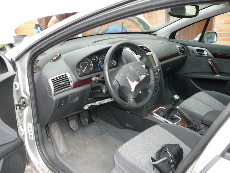

Zdravím, můžete mi někdo poradit, jak demontovat kolenní airbag u 407 SW? Nebo jestli někdo nemá návod - schema uchycení a pod. Díky
Pokud si dobře pamatuju tak u sloupku řízení jsou dva šrouby,které vyšroubuješ a pak už airbag vycvakneš ven.
PS.před odpojením konektorů z airbagu nezapomeň mít i odpojenou baterku.
