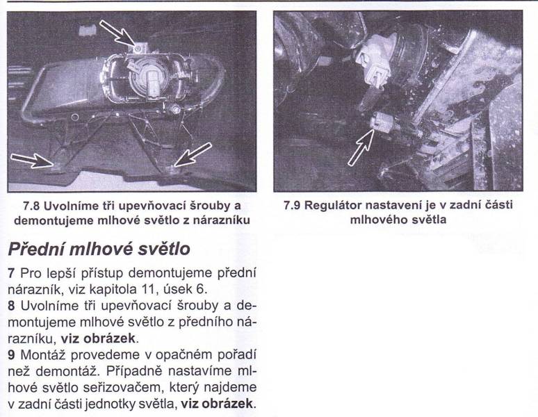

kLiKaTeC Odesláno 16. srpen 2007 Odesláno 16. srpen 2007 čaj, chtěl bych se zeptat, pokud to teda jde jestli lze nějakým způsobem seřídit přední mlhová světla, páč mi přijde že svítí až moc do silnice.. dixs;) Citovat
Ferry Odesláno 16. srpen 2007 Odesláno 16. srpen 2007 jde, kdyz se podivas na ten plastovej kryt zespodu, tak jsou v nem gumove zaslepky, ty kdyz vyndas tak skrz ne muzes prostrcit imbus a stelovat s nim mlhovku nahoru nebo dolu Citovat
OK406 Odesláno 16. srpen 2007 Odesláno 16. srpen 2007 Podívej se tady, snad ti to nějak pomůže: Citovat
