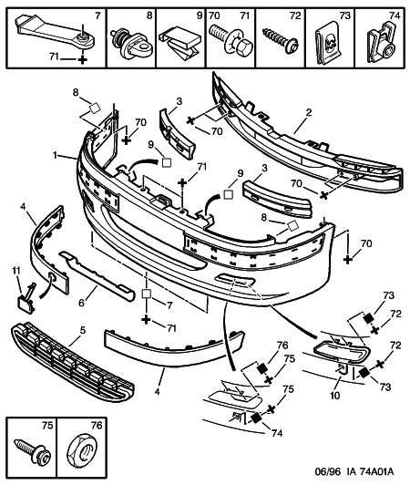

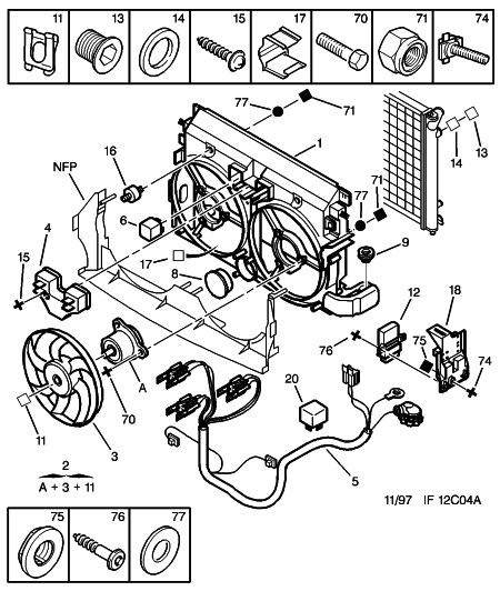

gen.Migen Odesláno 30. květen 2008 Odesláno 30. květen 2008 Tak sem se v tom vrtal chvili, asi pul hodiny, a nevim jak vydělat ten ventilator sahary:( Nekde sem viděl fotodokumentaci ale uz nevim kde a nemuzu to najit:( No jde mi o to, ze chci repasovat motorek leve sahary, protoze ikdyz na nej natvrdo pripojim 12 V tak nic. Takze je to urcite motorkem, nebo max vedenim. Jak težke je sundat celej predni naraznik, to se mi nezda. Musi to tam byt pěkně přišroubované. Citovat
čakom Odesláno 30. květen 2008 Odesláno 30. květen 2008 71 drží pod maskou 70 je za podběhem 71 ze spodu 8 je na pootočení o 90˚ je to až někde pod světlem tak to chce nějakou kulatinu na konci ohlou kterou strčíš do té dírky na te 8 a pootočíš. o víkendu taky budu sundávat narazník [upravil dne 30.5.2008 čakom] Citovat

čakom Odesláno 30. květen 2008 Odesláno 30. květen 2008 asi budeš muset nějak odehnout saharu nebo chladiče matka by měla být z druhé strany viz. 71. Citovat

Free-style Odesláno 30. květen 2008 Odesláno 30. květen 2008 pri vymene toho motorku to budes muset bohuzel vsecno sundat..ze predu se dostanes na srouby,ale pak se ti nepodari ho vyndat a pak ho tam zase dat...sice je to opruz to vsecho davat dolum,ale aspon se pri tom neco priucis...bacha na hadice.. Citovat

Burjar Odesláno 30. květen 2008 Odesláno 30. květen 2008 Právě jsem přišel z garáže - opravoval jsem motorek ventilátoru na 406 2,1td - demontoval jsem ho a namontoval zpět bez demontáže nárazníku a chladičů. Sundal jsem jenom masku a příčku nad chladiči - je na čtyřech šroubech. Po sundání příčky se dá celá sahara mírně naklonit směrem k motoru. Krátkým křížákem jsem vyšrouboval šroubek co drží vrtuli ( opačný závit) , pak jsem vzal ořech č.10 a nabrousil jsem si na něm plošky na 12 klíč - na matky co drží motorek je přístup ze strany od chladiče klimy a je tam málo místa na ráčnu, ořech jsem nasadil na matku a dvanáctkou plochým klíčem jsem ji vyšrouboval, je to sice drbačka, ale pořád lepší než sundávat chladiče. Motorek jsem rozebral, vyměnil uhlíky a už se zase pěkně točí. Citovat
gen.Migen Odesláno 31. květen 2008 Odesláno 31. květen 2008 Dik za rady. Ovšem ja mam asi ten šroubek co drzi vrtuli strhlej, jako ne zavit ale tu hlavu, ze tam spatne pasuje krizak a cokoli, takze budu muset asi naraznik a odvrtat a pak vymenit. Ael dobry ze se nemusi shasovat chladice a odpojovat trubky, to by byla fakt vrazda toto:) dikec Citovat
